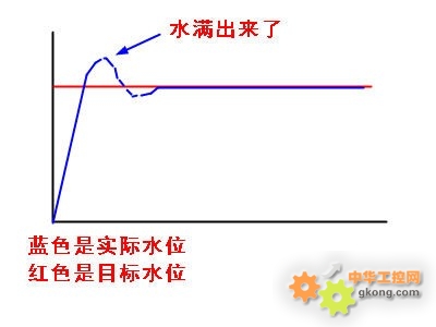

这个是恒水位供水,用的是PID调节,现在的效果就如图片的一样,在每天第一次开机的时候水位刹不住车,有过冲的现像,请教应该调节哪个参数避免过冲?或者让过冲减小一点也行

适当减小比例项,增加微分项。只能试着调了

用模糊控制吧

PID控制参数还是没有调好

如果只用PI能不能达到我的目的?

如何启动模糊控制?三菱FX3U有没有这个功能?

只用PI能不能做到?

估计是P值不合适吧
