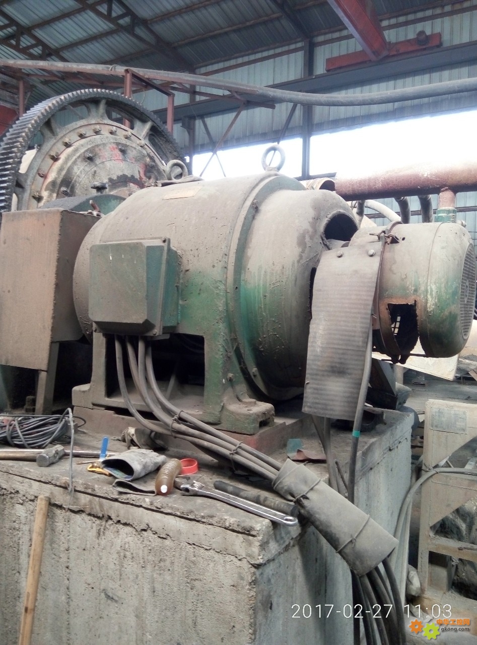

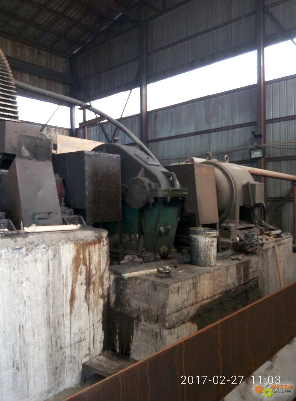

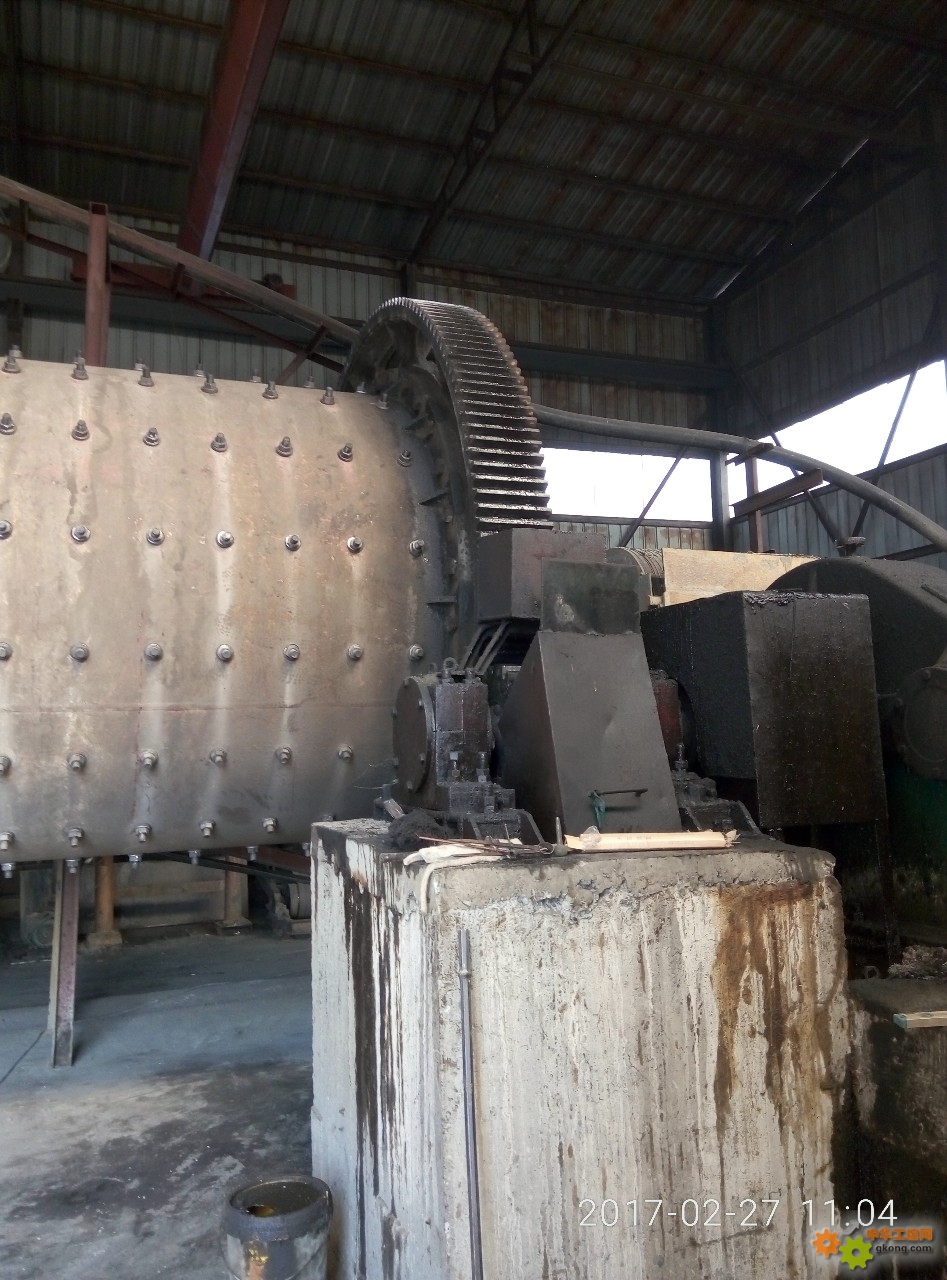

球磨机320kw 的想改变频控制,有什么需要注意的,有什么优势

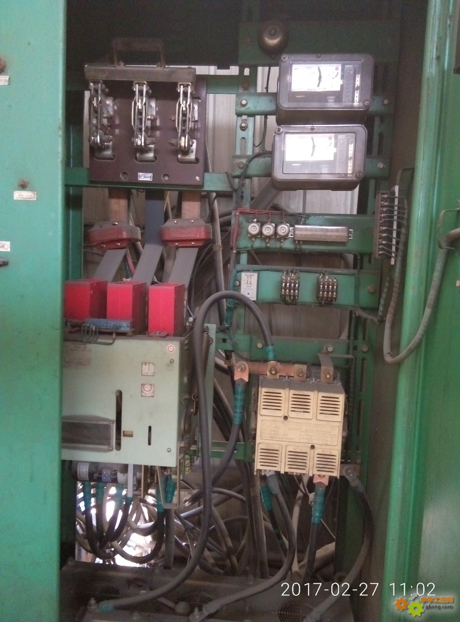

这是现在用的控制柜,转子串频敏减压启动

转子短接接触器接法比较特别,三角形接法

这个改造应该没啥难度,只是变频器选型要选好

第一,320kW也不算很大的功率。所以功率不是问题;
第二,这么旧的电机,难道不一起置换了?还要用吗?如果是,那变频器控制就要特别注意了。变频器的输出谐波,会把这个旧的线绕电机绕组绝缘搞击穿了的。所以对于老旧电机的变频器改造,一定要注意旧电机的绝缘强度等级是多少?如果是B级绝缘,变频器直接驱动就不行。变频器要加dv/dt输出电抗器;
第三,改变频器驱动,电机要加强迫风冷;
第四,线绕电机转子滑环端子短路。
