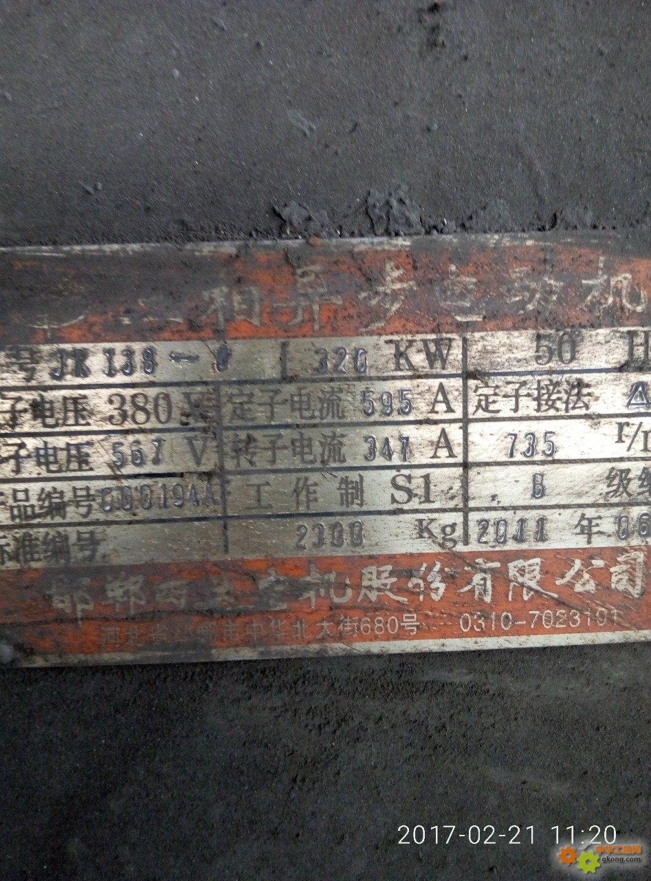

以下是引用kdrjl在2017/3/5 9:13:56的发言:
第一,320kW也不算很大的功率。所以功率不是问题;
第二,这么旧的电机,难道不一起置换了?还要用吗?如果是,那变频器控制就要特别注意了。变频器的输出谐波,会把这个旧的线绕电机绕组绝缘搞击穿了的。所以对于老旧电机的变频器改造,一定要注意旧电机的绝缘强度等级是多少?如果是B级绝缘,变频器直接驱动就不行。变频器要加dv/dt输出电抗器;
第三,改变频器驱动,电机要加强迫风冷;
第四,线绕电机转子滑环端子短路。
谢谢您的解答,我看了这个电机绝缘等级就是B级的

发表于:2017/3/5 19:30:03
#19楼
回复 #16楼 liujiandong7
B级绝缘,用变频器一定要注意加输出电抗器,这是为了安全。否则,很容易被绝缘击穿。
