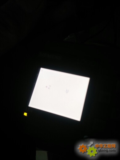

有一个0到10伏的电压信号要接入。logo问一下电压的负级是接在logo的M端吗?

电源用同一个模块 M就接L端 输出接I3 I4 或者扩展模块 具体接线看看手册

我不知道电压输入logo。电压负极是跟logo的电源负极接在一起吗?

如图。i7 i8=AI1   AI22(0……10V)
这个意思是说当I7用做模拟量输入时在程序里向当于 Ai1
    (暂不考虑logo设置,只谈接线)接线就是一个10伏的信号负级接logo输入的M端正级接I7就行了……对不对??

对就是这样

5楼说的正确。
I7、I8、I1、I2分别对应AI1、AI2、AI3、AI4。
0~10V信号的负极与电源的M链接,另一根+0~10V信号线分别接I7、I8、I1、I2。
应正确设置I/O:   文件——属性——I/O设置

我接了一个1.5伏的电池进Logo……
 用模拟量放大器指令……不能正常显示后面的一位小数……Logo直接显示2V
