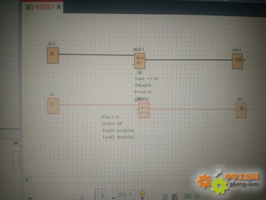

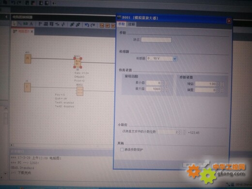

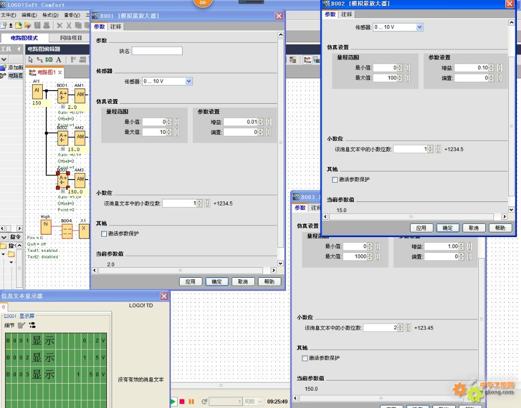

1)1.5V输入时读取的内部标准值是150,乘以增益0.01再加上增益0等于1.5,四舍五入后是2,文本显示1位小数,显示结果是0.2V
2)1.5V输入时读取的内部标准值是150,乘以增益0.1再加上增益0等于15,文本显示1位小数,显示结果是1.5V
3)1.5V输入时读取的内部标准值是150,乘以增益1再加上偏置0等于150,文本显示2位小数,显示结果是1.50V
请看下图三种不同设置的对比

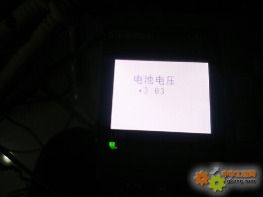

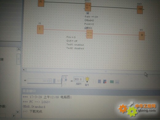

#25楼
回复 #20楼 3062748361

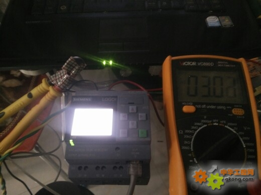

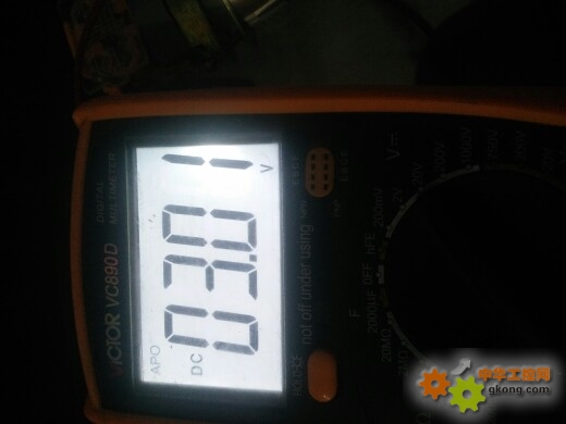

按甫哥的指导……刚刚验证了……万用表实测3.01V  logo测量为3.03V
  非常感谢甫哥
  非常感谢甫哥

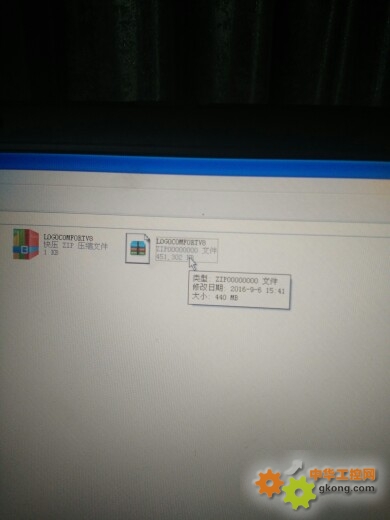

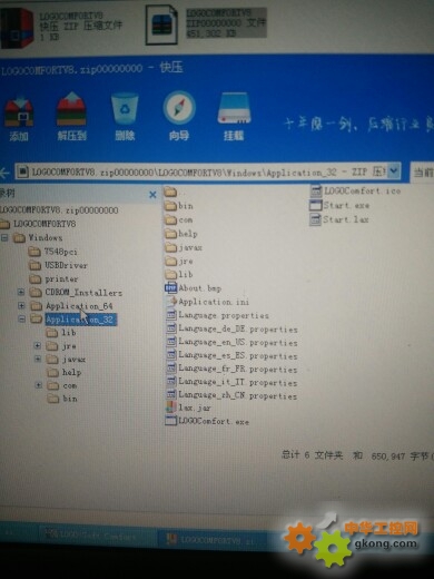

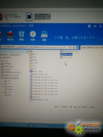

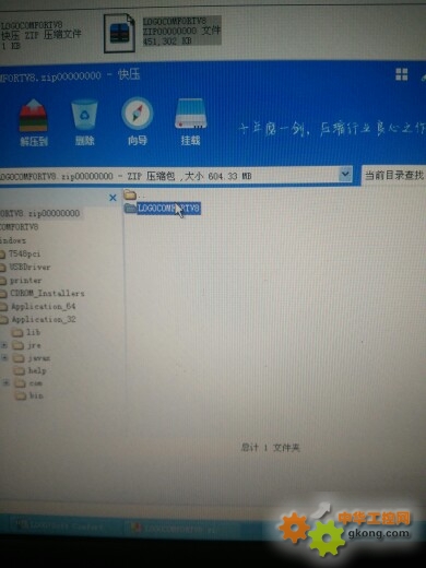

甫 哥……我问你一个问题……我这个LoGo的软件……不能安装……
此帖发自论坛手机版
729
3062748361
文章数:26
历史总积分:729
注册时间:2016/12/31
发表于:2017/4/1 22:52:35
#27楼
回复 #22楼 甫哥
只能解压然后打开……不能直接安装(不能在桌面建快捷)……这次用完了之后……下次打开还是要这个步骤才行……我不知道什么原因……忘解答……我可以付费给你……只要你教我就行了……
