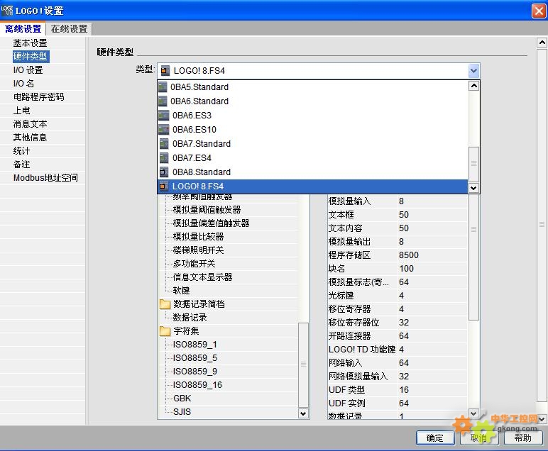

  LOGO!0BA7与0BA8具有以太网通讯功能(主机自带以太网口)。其中L0GO!8 FS4(约2016年下半年上市的)还增加了【浮点数/整数转换器】及【整数/浮点数转换器】功能块。通讯方面不班门弄斧了,因为这方面我用的较少,主要用的是与第三方触摸屏通讯。
下面的内容是0BA8.Standard系统手册节选内容:
支持的网络浏览器
LOGO! 网络服务器支持以下网络浏览器:
● Microsoft Internet Explorer 8.0 及以上版本
● Mozilla Firefox 11.0 及以上版本
● Google Chrome 16.0 及以上版本
● Apple Safari 5.0 及以上版本
● Opera 12.0 及以上版本
最新版本V8.1编程软件中的LOGO!【硬件类型】配置界面
