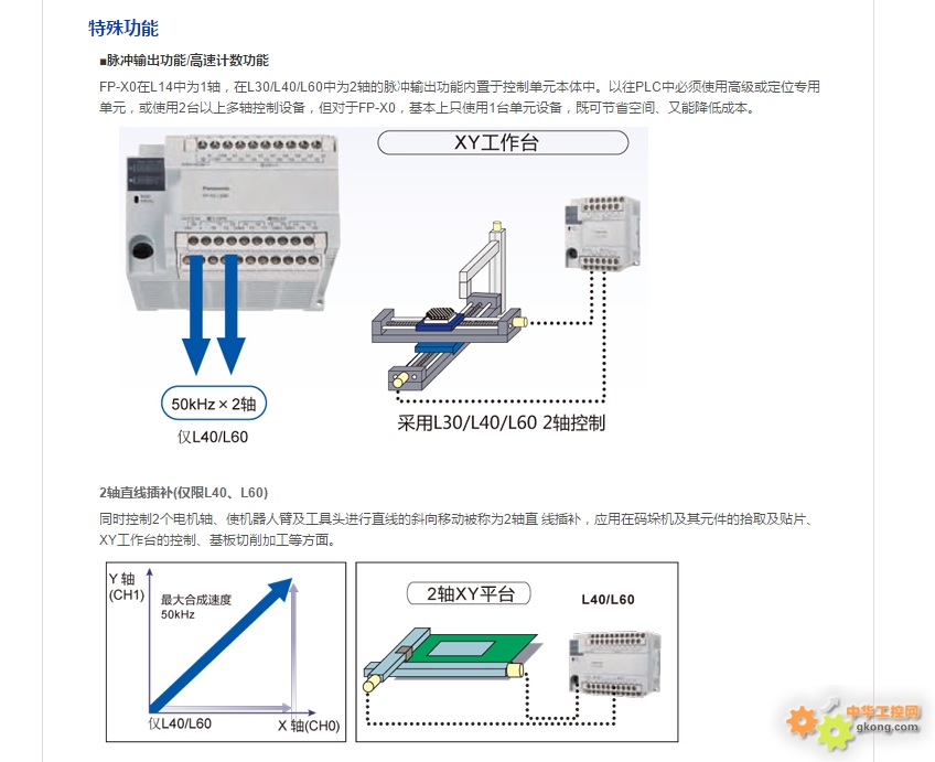

我现在用的是松下 FP-X0 PLC 用了2个步进驱动器,细分都是4000, 57式步进电机。  现在我CH0 通道1 Y0 Y1  五万的速度,CH1通道2 Y2 Y3 2.5万的速度,现在感觉通道1 CH0  速度不够快 我将速度提到5.5万  PLC运行的时候有时候会报错,看手册该型号的PLC最大输出频率50KHZ ,我个人觉得应该达到该PLC通道最大输出频率了,不知道我理解是否正确,现在现场要求提速,老板说换一个闭环式步进电机与驱动器,我怕换了也解决不了,担心是PLC输出频率不够。
 请问大神是换PLC还是换驱动器与电机啊??  跪求大神指点!!!!

开始我用的就是2000  感觉有点丢步,他是用一个机构 用一个步进电机控制取料放料,如果不改细分的情况下有没有其他办法,请问我现在是不是已经达到PLC最大频率啦????

50KHz确实是最大输出频率了,有丢步现象可以加大驱动器电流及加长加减速延时。如图:

对于PLC最大输出频率我还是不是很理解   FP-X0 最大频率50KHZ   是单组通道最大50KHZ  还是2组通道加起来同时运行 最大频率50KHZ.如果不换PLC,换闭环电机,会不会块一点呢?

步进电机丢步解决方法:
1、加大加速度时间。
2、减小启动转速。
3、降低最大运行速度。
4、增加电机扭矩,加大驱动器的电流。
如果2000细分,50KHz以上条件都尝试了还丢步,就不建议换PLC了,换PLC无非是提高脉冲输出频率,这样更加丢步甚至卡转。就考虑换电机吧,个人见解。
