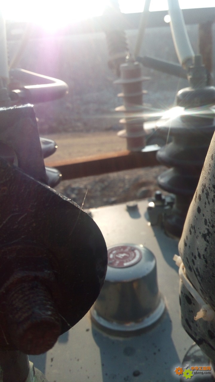

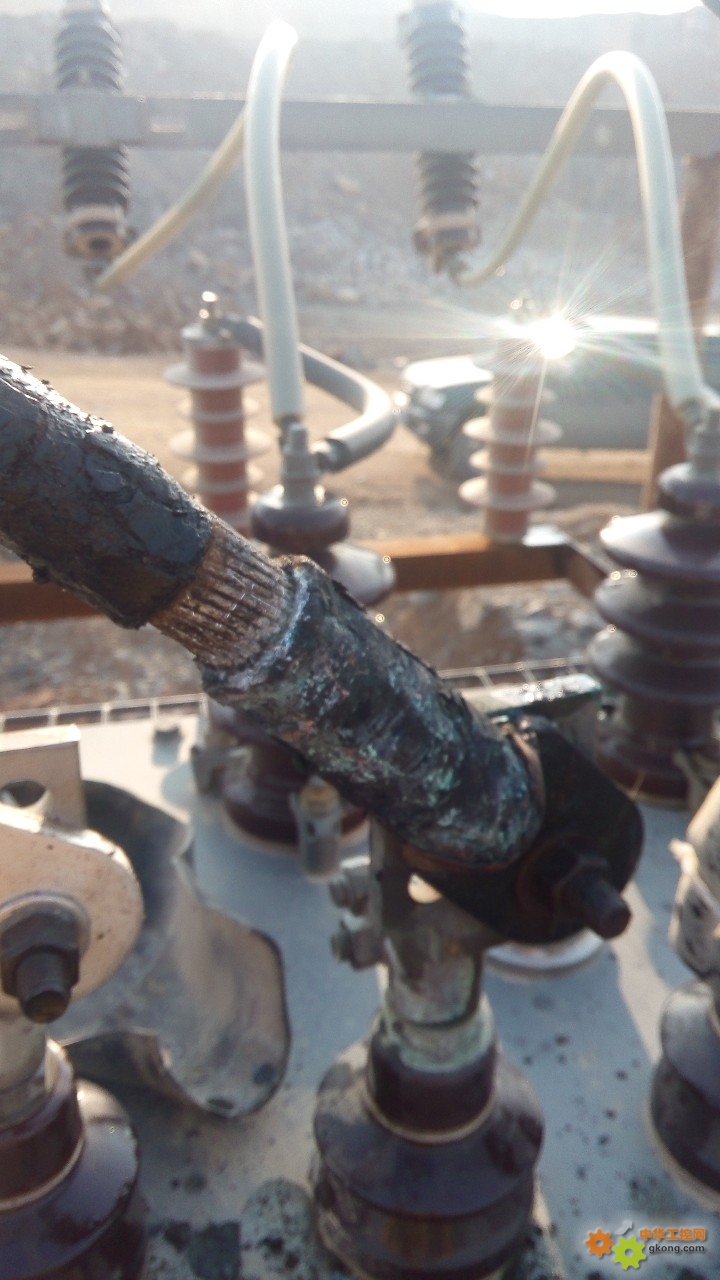

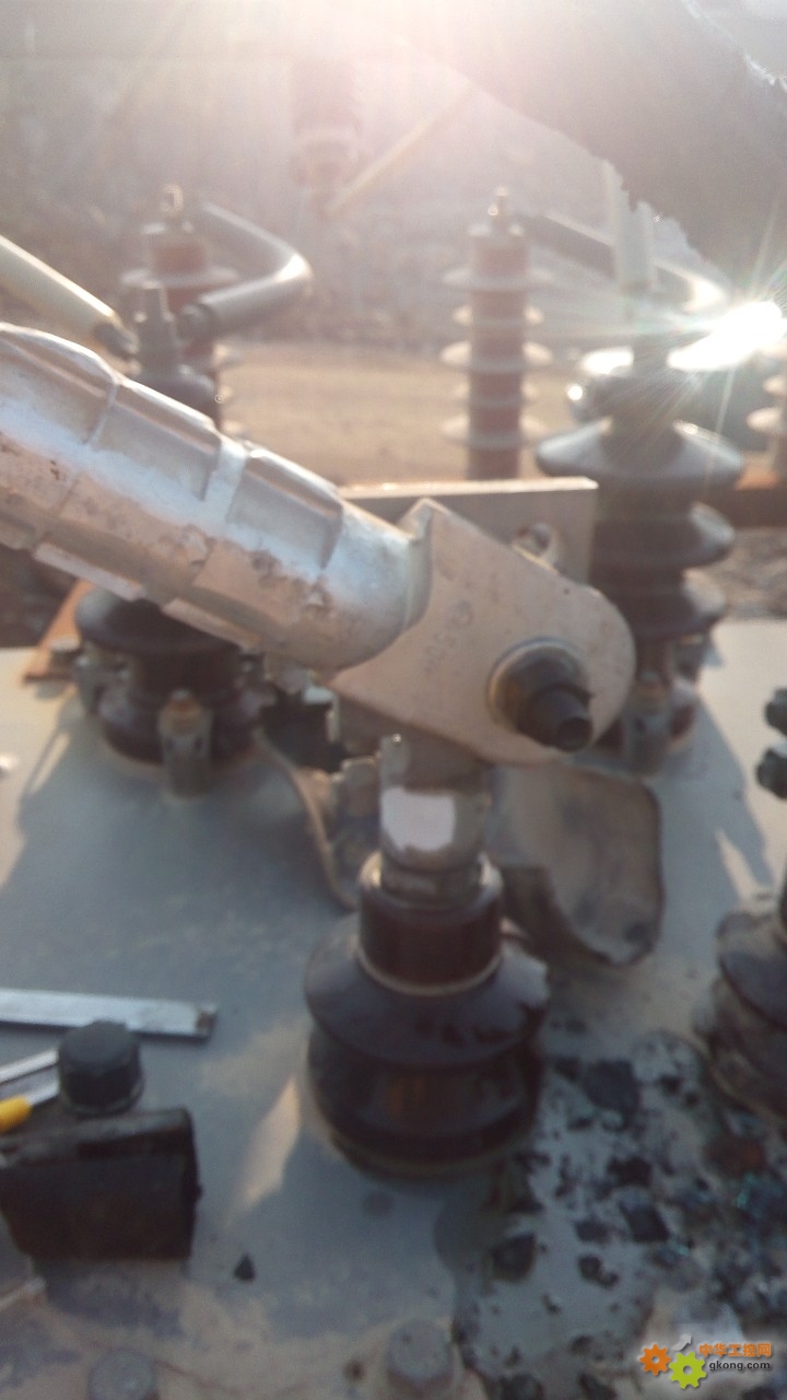

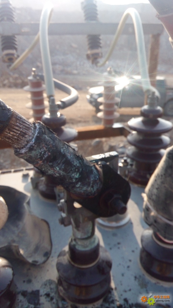

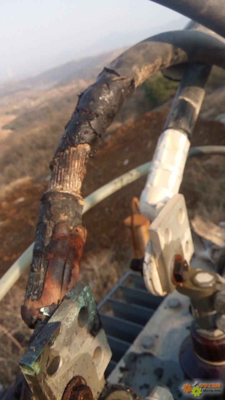

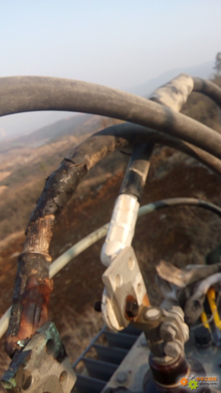

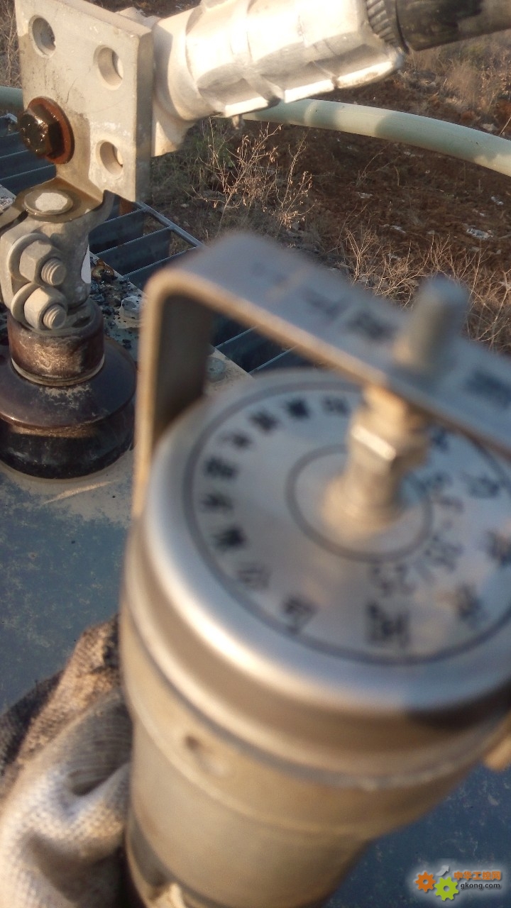

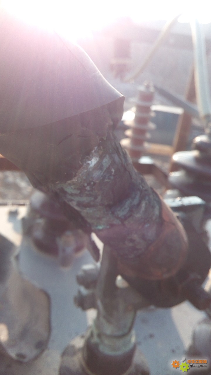

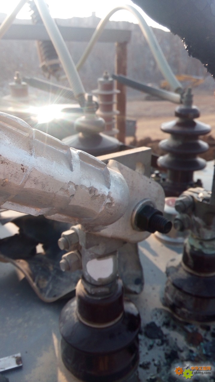

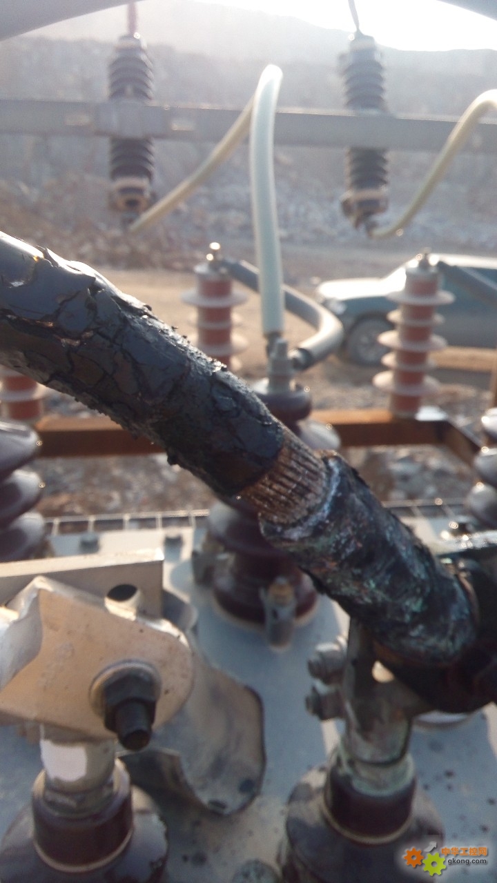

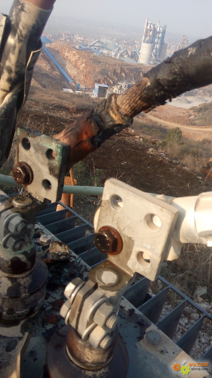

今天没事干,跑到公司一台变压器上查看,一看吓一跳。低压中间相都烤糊了,用手搬动,发现螺丝貌似也不松啊。疑惑中。。。。接线端子发热,碳化,连外面包裹的橡胶皮也烫化了。仔细看看,貌似铝心线却没问题。是铝接线端子发热损坏。如图
其中一部分是完好的端子,碳化的是中间相的。

线鼻子松了?

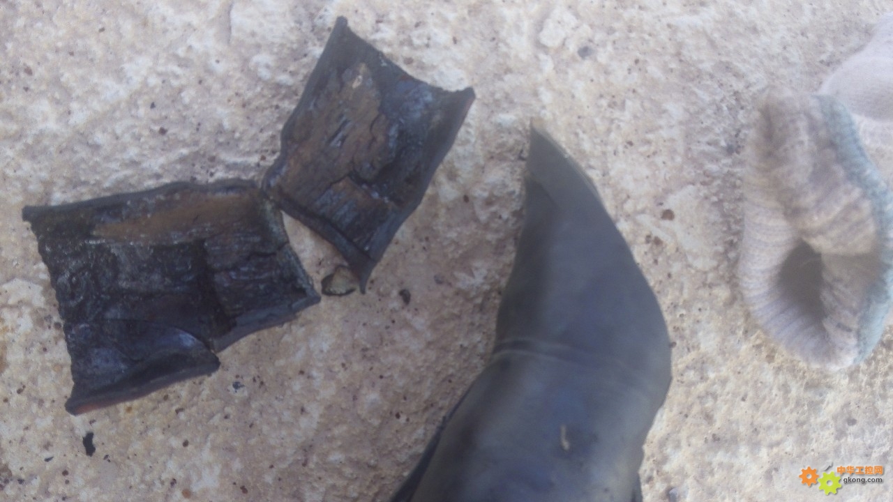

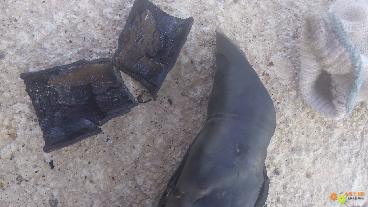

不把外面防雨的那层橡胶剥掉,其实很难发现。

是线鼻子没压好吧

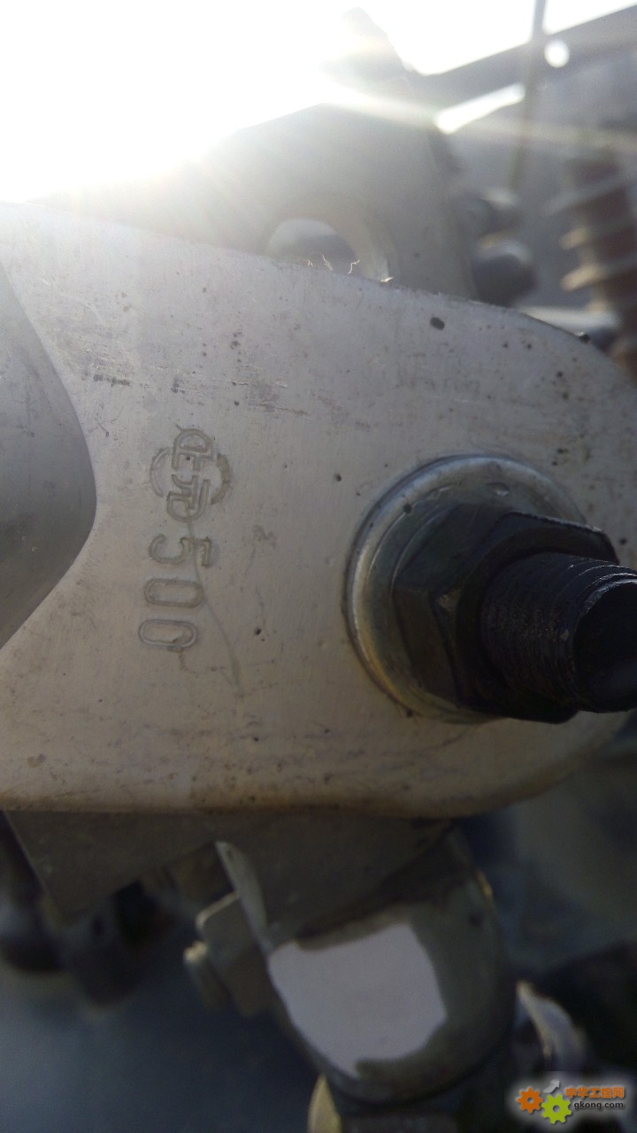

貌似是500MM2的接线端子,我用卡尺量电线直径28mm,约为615MM2.大家说呢?我想买那种铜铝过度那种500MM2端子,还是像现在这种。

以下是引用honghaii在2017/2/12 19:03:13的发言:
线鼻子松了?
用手板板还是非常紧的。因此疑惑

铝线的话最好是用铜铝过渡的线鼻子。。

严重的事故隐患,还好楼主责任心强,发现的早

好像螺丝也变颜色了,貌似生锈了;没有松动,会不会因氧化而接触不良。
