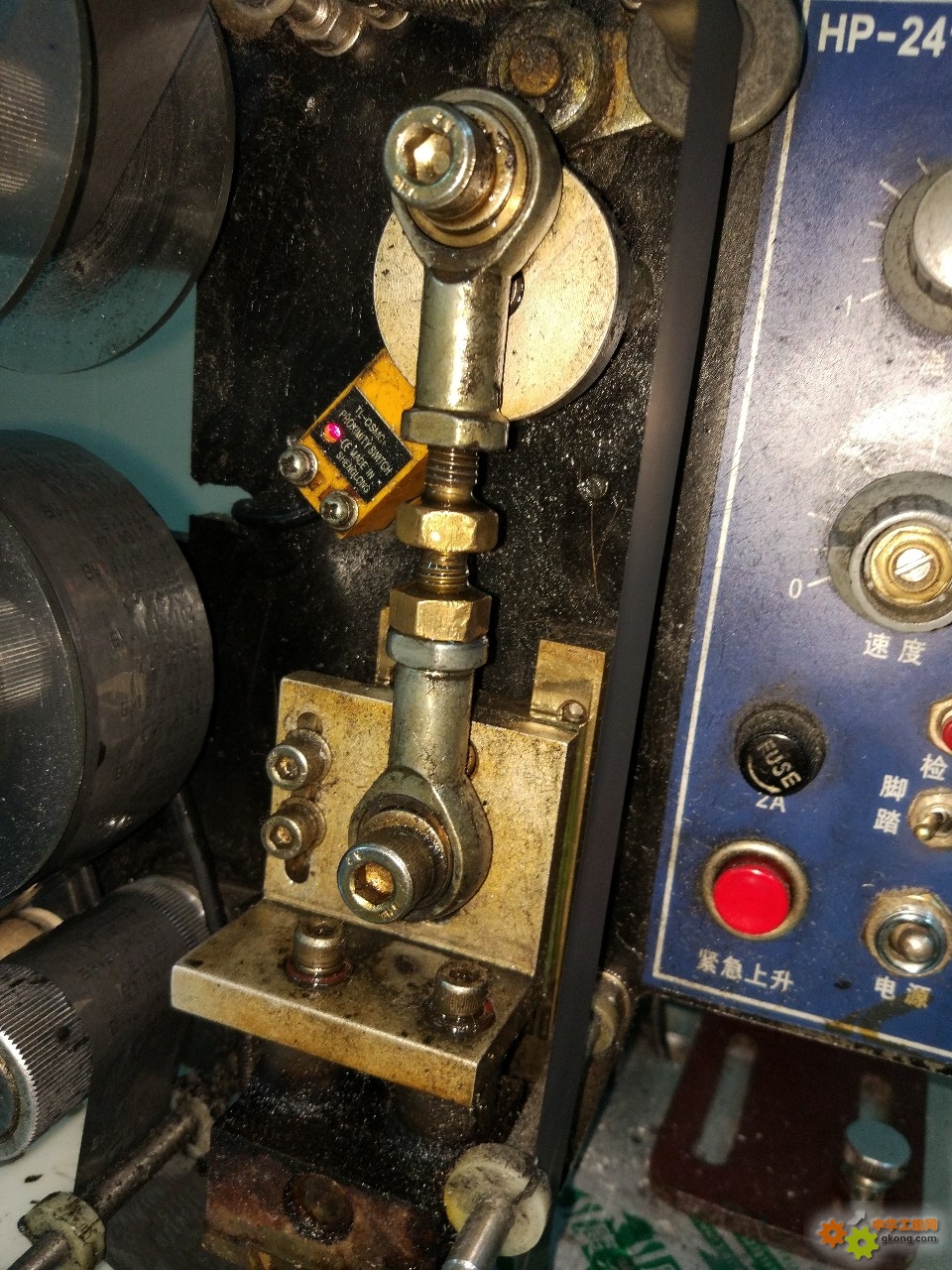

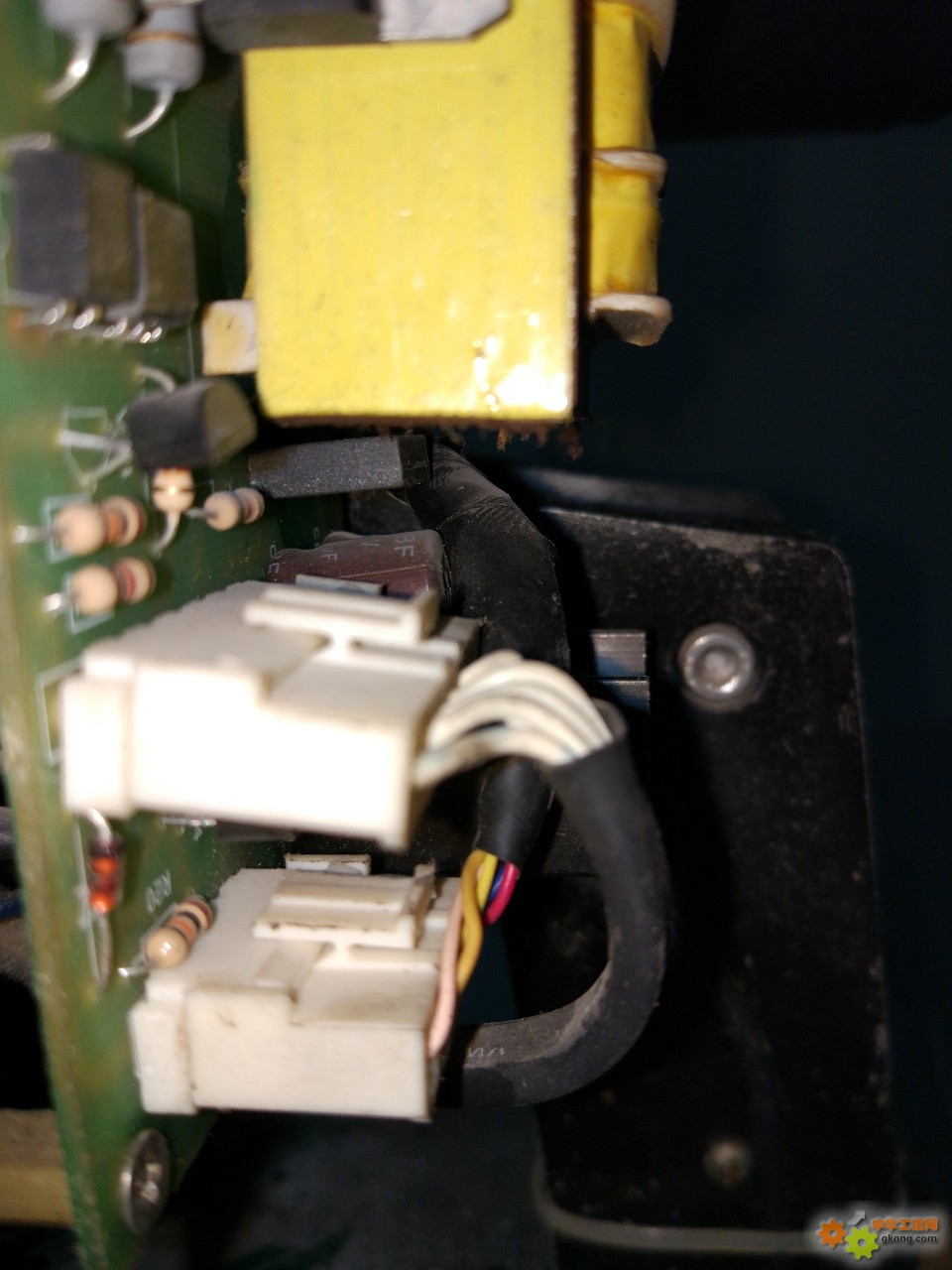

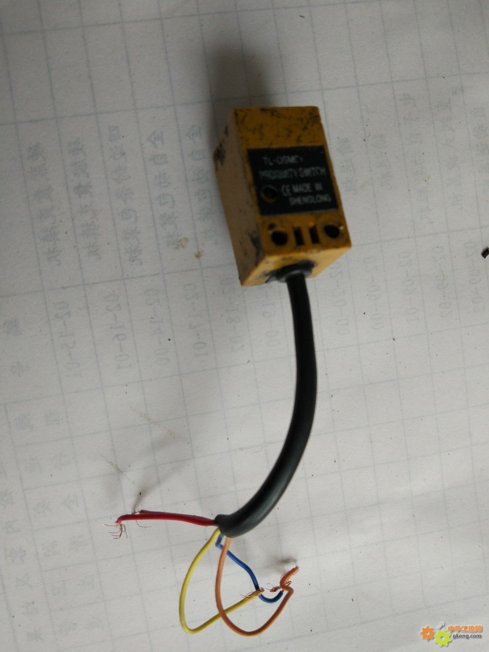

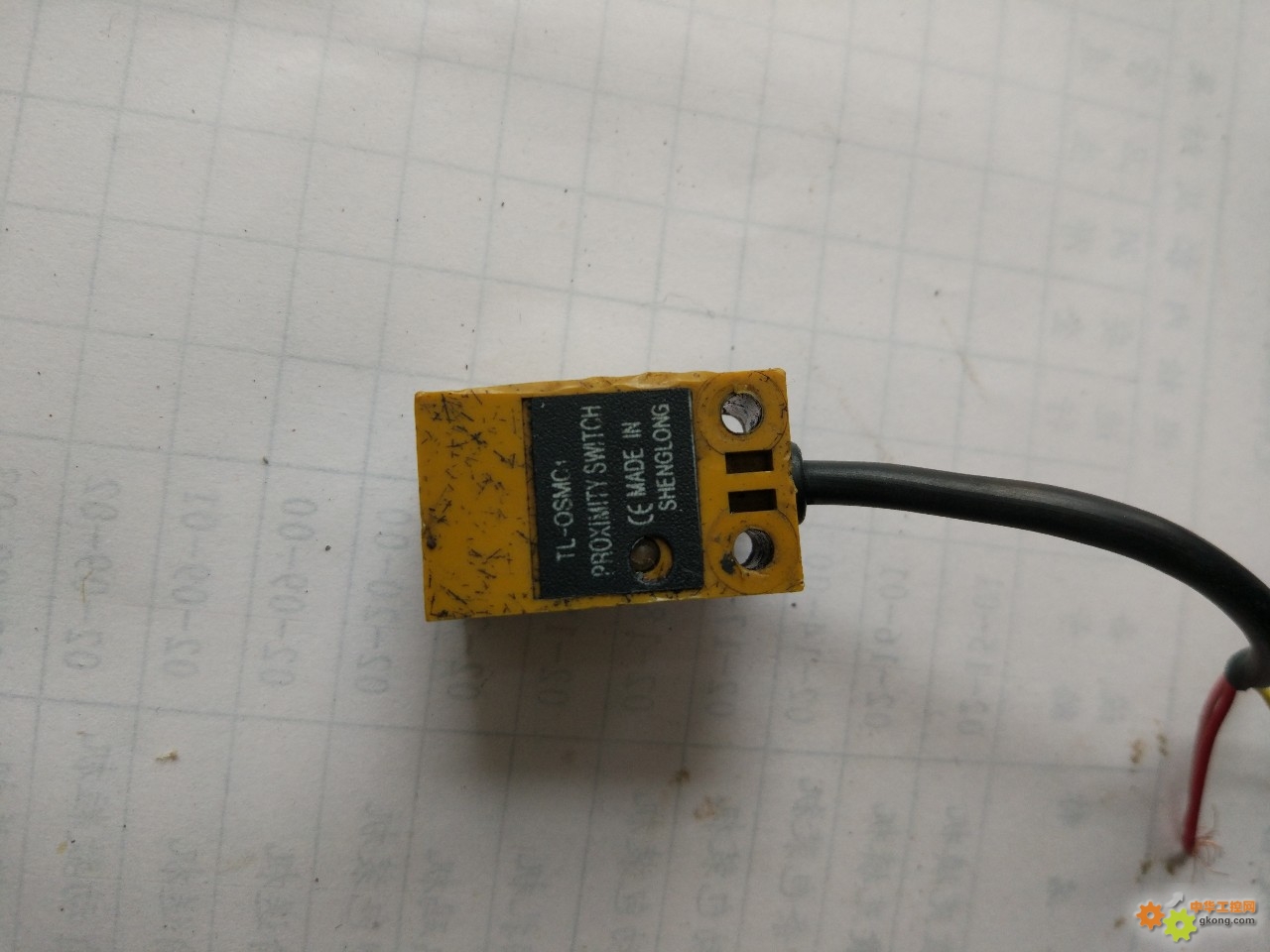

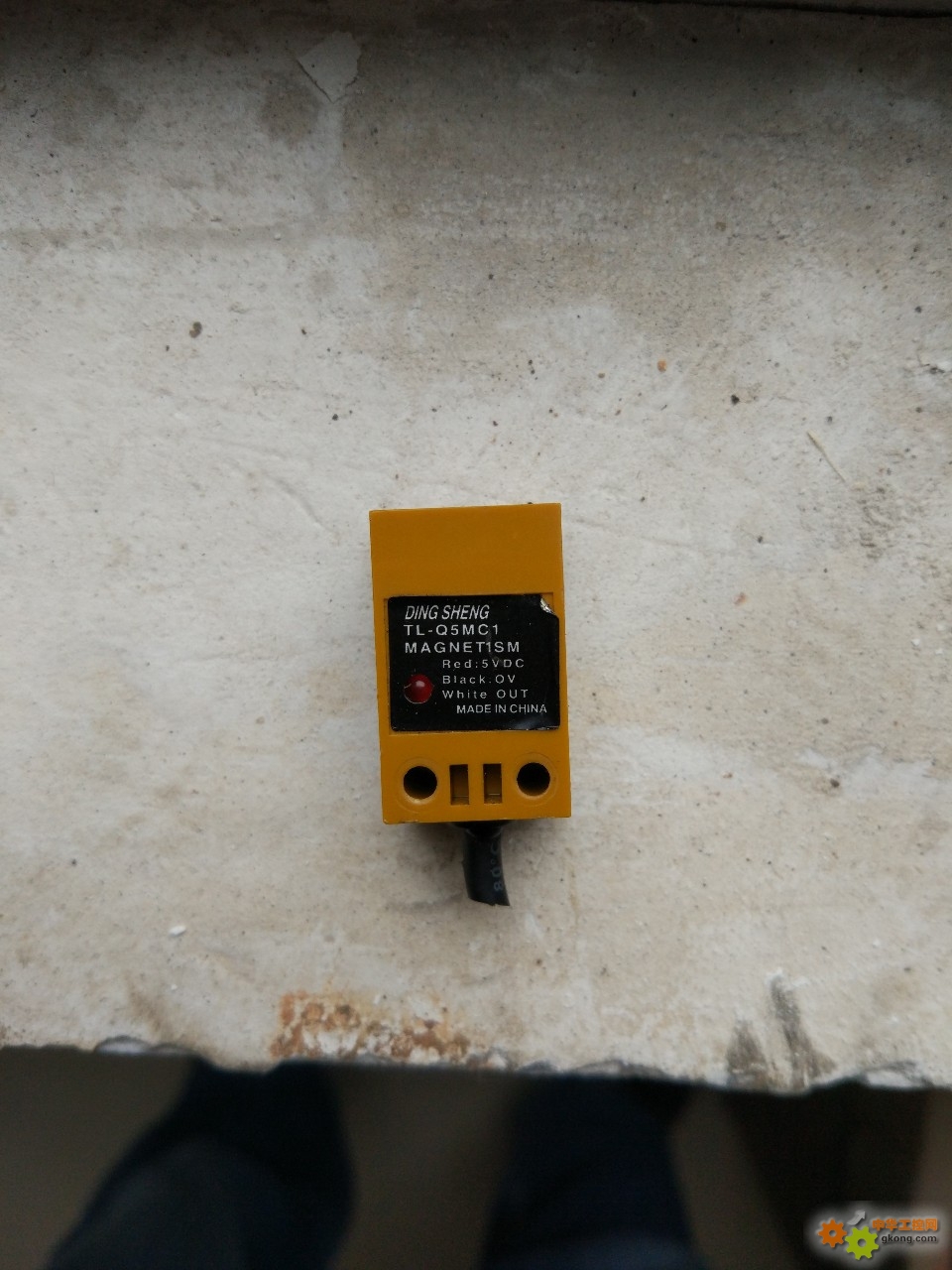

包装机打标机上的,原来是三根线,故障就是指示灯常亮,没有开关输出,找了个备件是五根线的,接了5Ⅴ电源,指示灯也亮,就是接近没反应,也找不到资料。

找了两个都是五根线,接电源都没反应,指示灯常亮,难道都是坏的?

发表于:2017/2/8 13:29:42
说明了三根线的功能,还有两根线没说明是什么用的,不解

发表于:2017/2/8 13:30:05
是不是五线得得接线不一样

发表于:2017/2/8 13:33:47
不是还看得见型号,查一下啊!DC+ DC- COM OFF ON ??

发表于:2017/2/8 13:34:41
看照片是红色 5v
       黑色 gnd
       白色 输出

发表于:2017/2/8 13:36:12
以下是引用tigermu在2017/2/8 13:34:41的发言:
看照片是红色 5v
       黑色 gnd
       白色 输出
三根线的知道,五根线的不知道

发表于:2017/2/8 13:36:45

发表于:2017/2/8 13:39:05

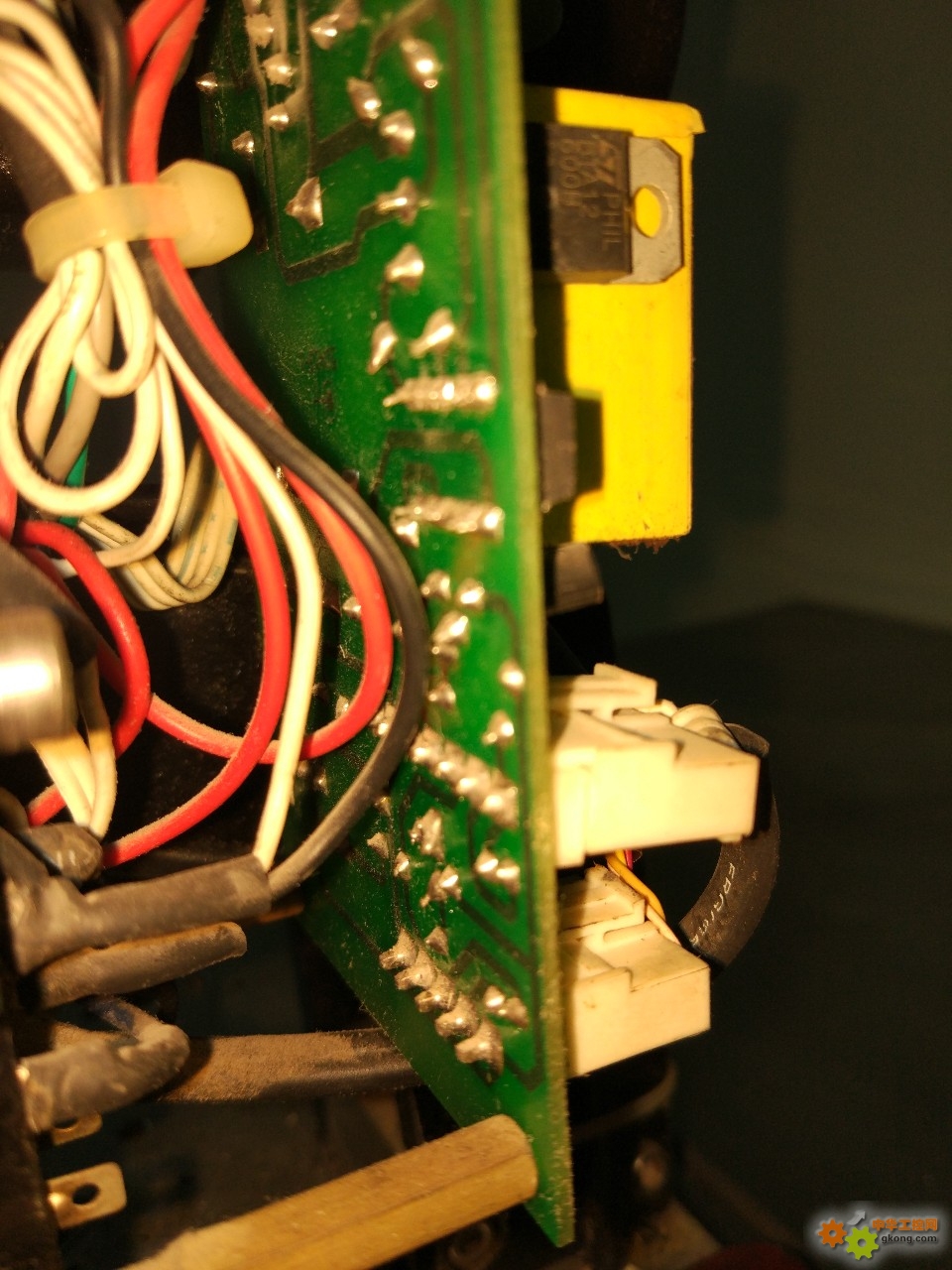

五根线的是用在这种打码机上的,最下面那个插针五根线都接上了。

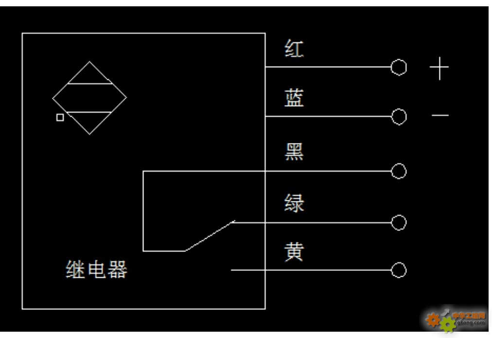

24523
zzn6737
文章数:11989
历史总积分:24523
注册时间:2006/9/18
发表于:2017/2/8 13:41:21
看看是不是这个样子?
