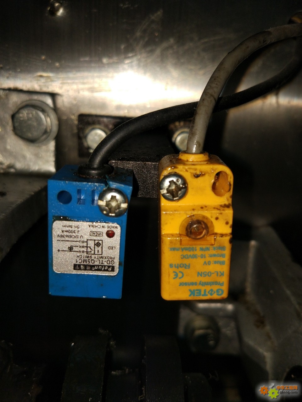

以下是引用zzn6737在2017/2/8 13:41:21的发言:
看看是不是这个样子?
谢谢,差不多,电源对了,信号线好象不是简单继电器开关,因为有电压输出变化,应该是晶体管输出,经过反复换线测试,成功了。
我还拆了这种蓝色的,型号一样,但是不成功,指示灯有反应,但是铁也有反应,上面有个螺丝也感应到了,而且执行动作也不对

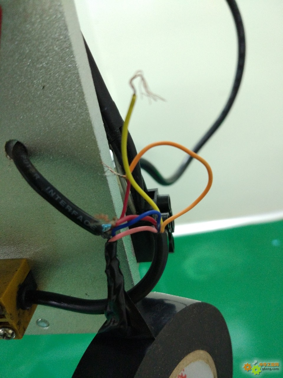

标的这个红色5v白色输出根本就不对,根本就没有白色线,红色对黑色没有电压,棕色对黑色才有,东西质量差也就算了,标注还是个错的,真坑。

#24楼
图1是欧姆龙的 图二在欧姆龙官网没有找到 不知道是啥·

楼主能够反复核对而测试成功,值得高兴;
顶楼第二个图的型号,我没有搜到,可能是我看错了。
