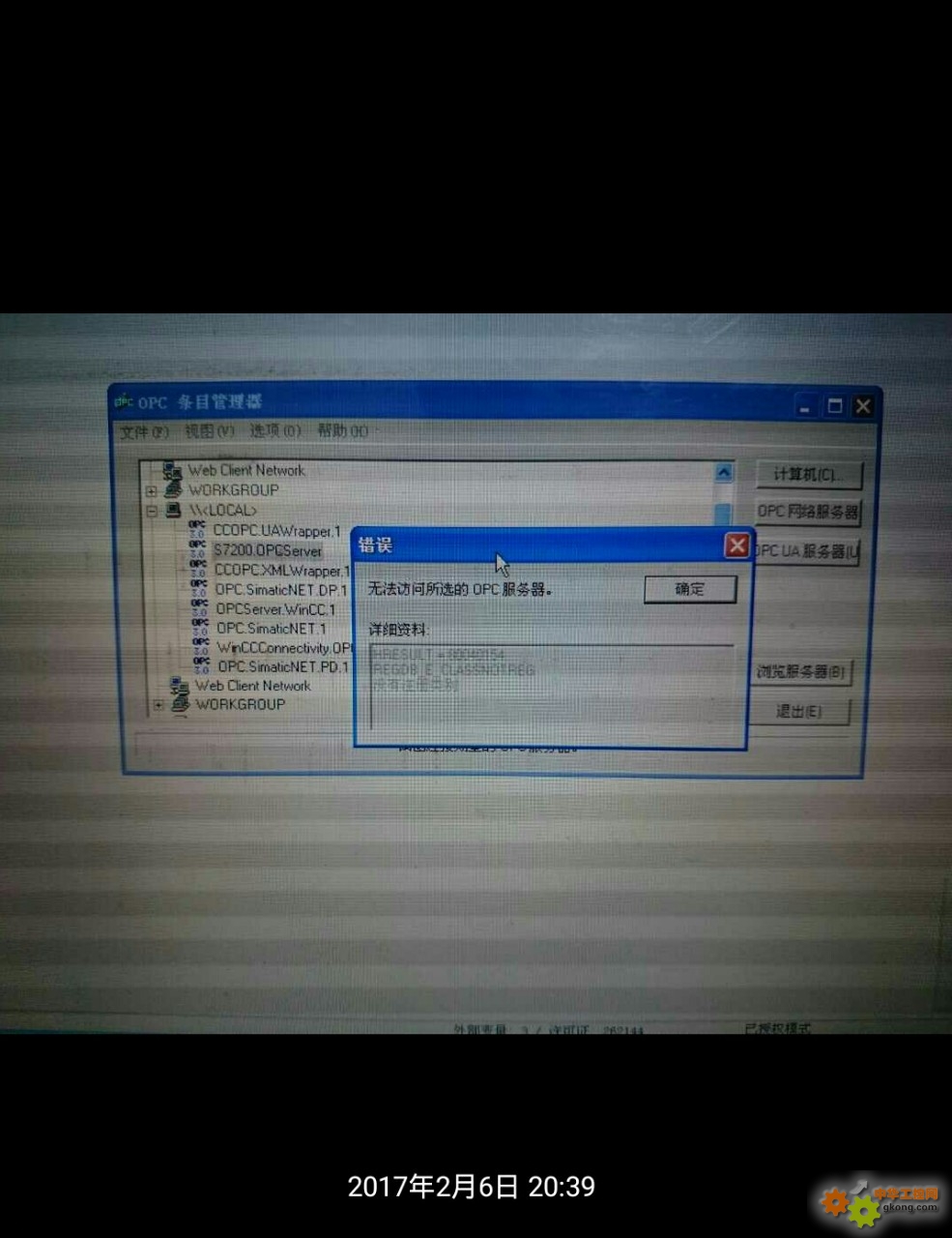

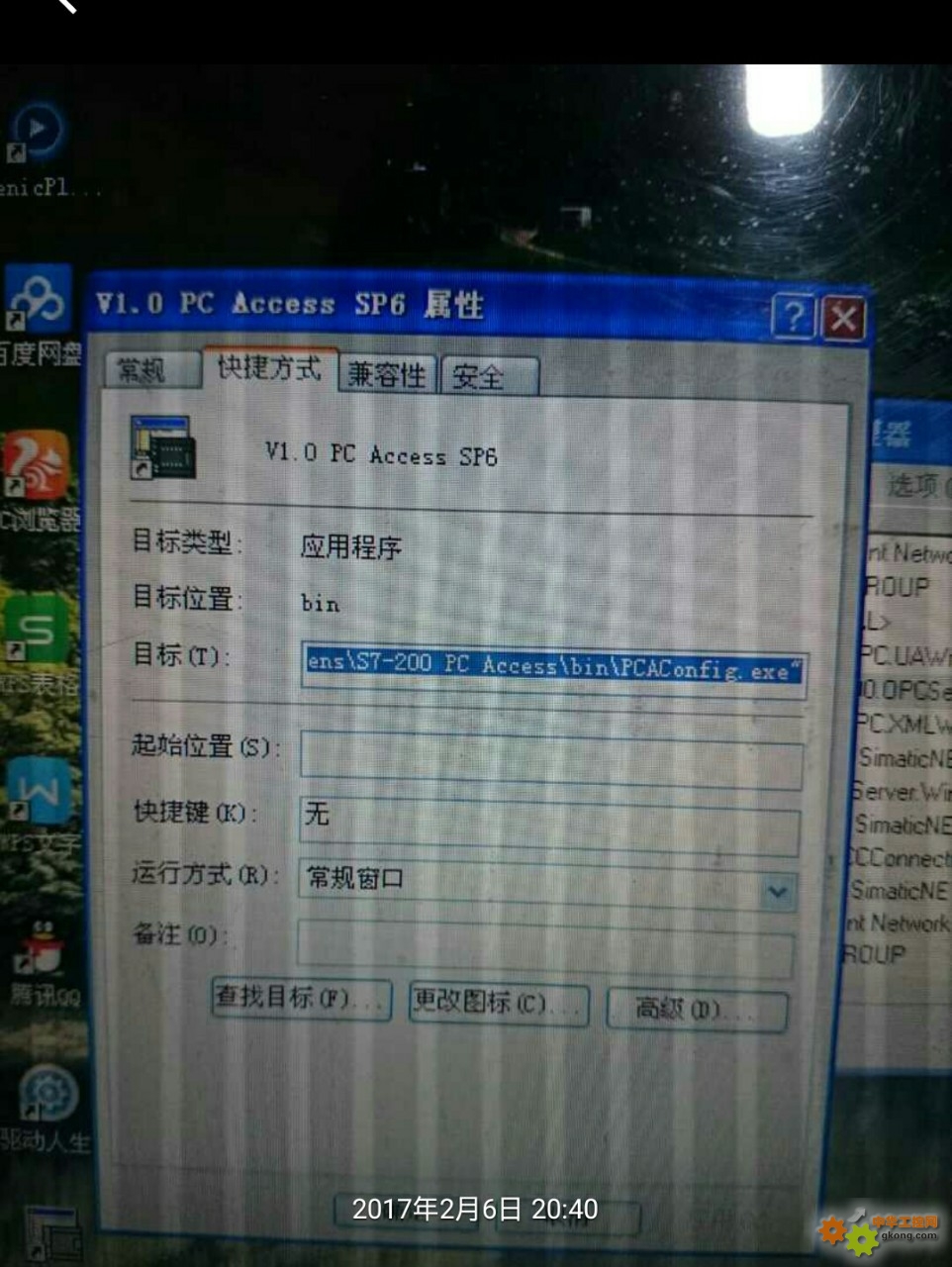

装上PC ACCESS和wincc通讯却不行。。是什么原因?但是wicc里面以已经有了opc了。。

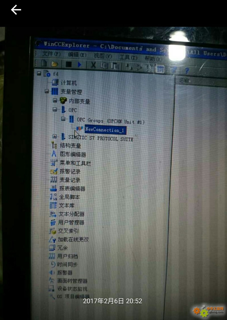

创建好opc通道后里面能找到s7-200的服务器,不能浏览服务器。

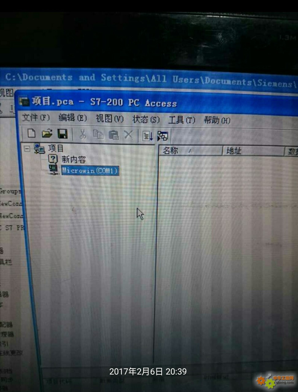

S7200OPC组态时能连接上PLC不;你要添加PLC上去啊;然后将组态的项目保存;如果在OPC组态时启动了服务需要关闭掉

OPC软件里面还有一个组件可能没安装

opc里面就一个安装包,没见到有别的选择安装的项目啊?

在step7里面集成wincc后还能再添加opc通道不?

看你贴出的图片,你在PC ACCESS中都还没有组态好,你先组态好,然后用PC ASSESS的TestClient来测试一下,看到变量的连接质量为Good 后再去设置WinCC。
Good Luck~
