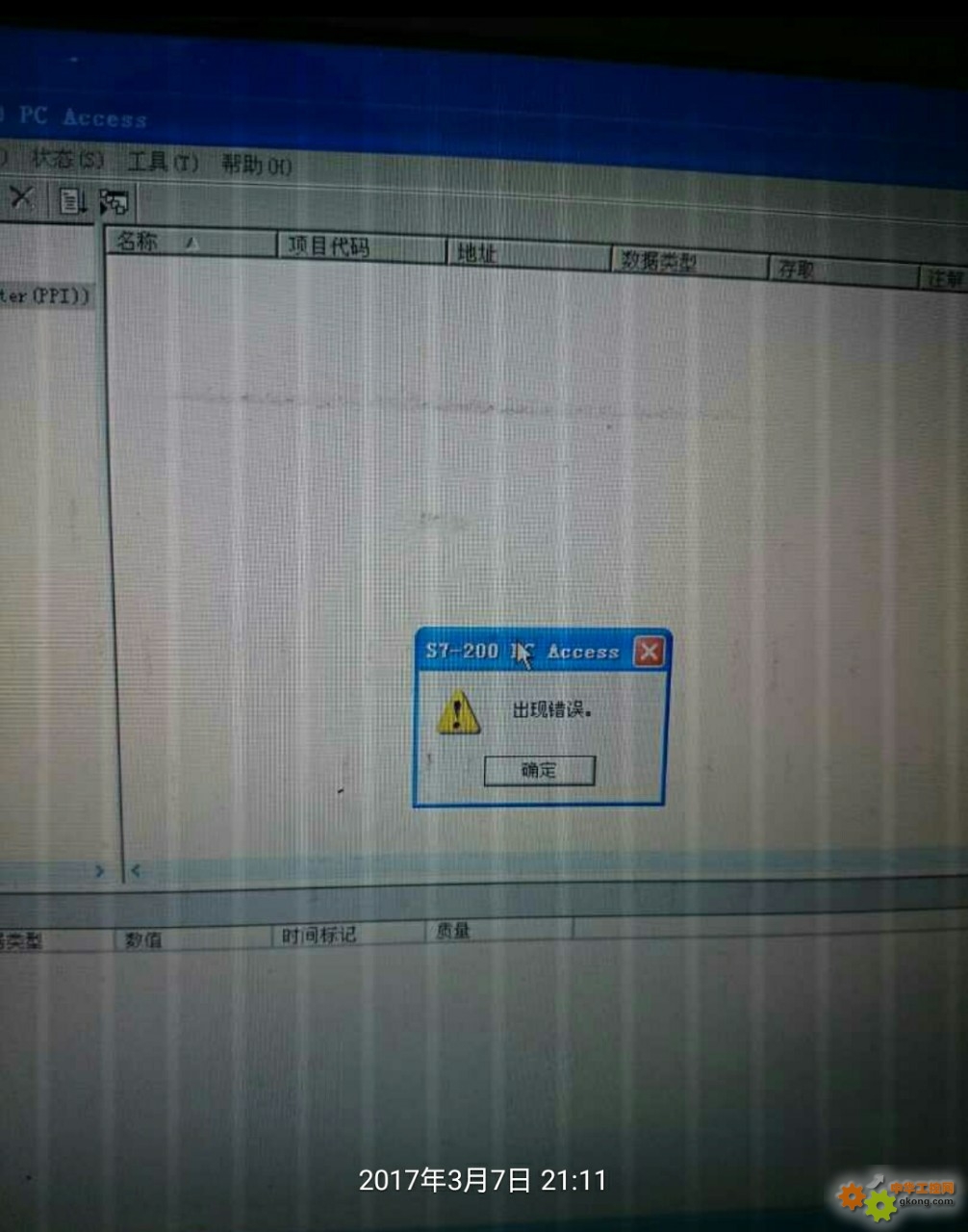

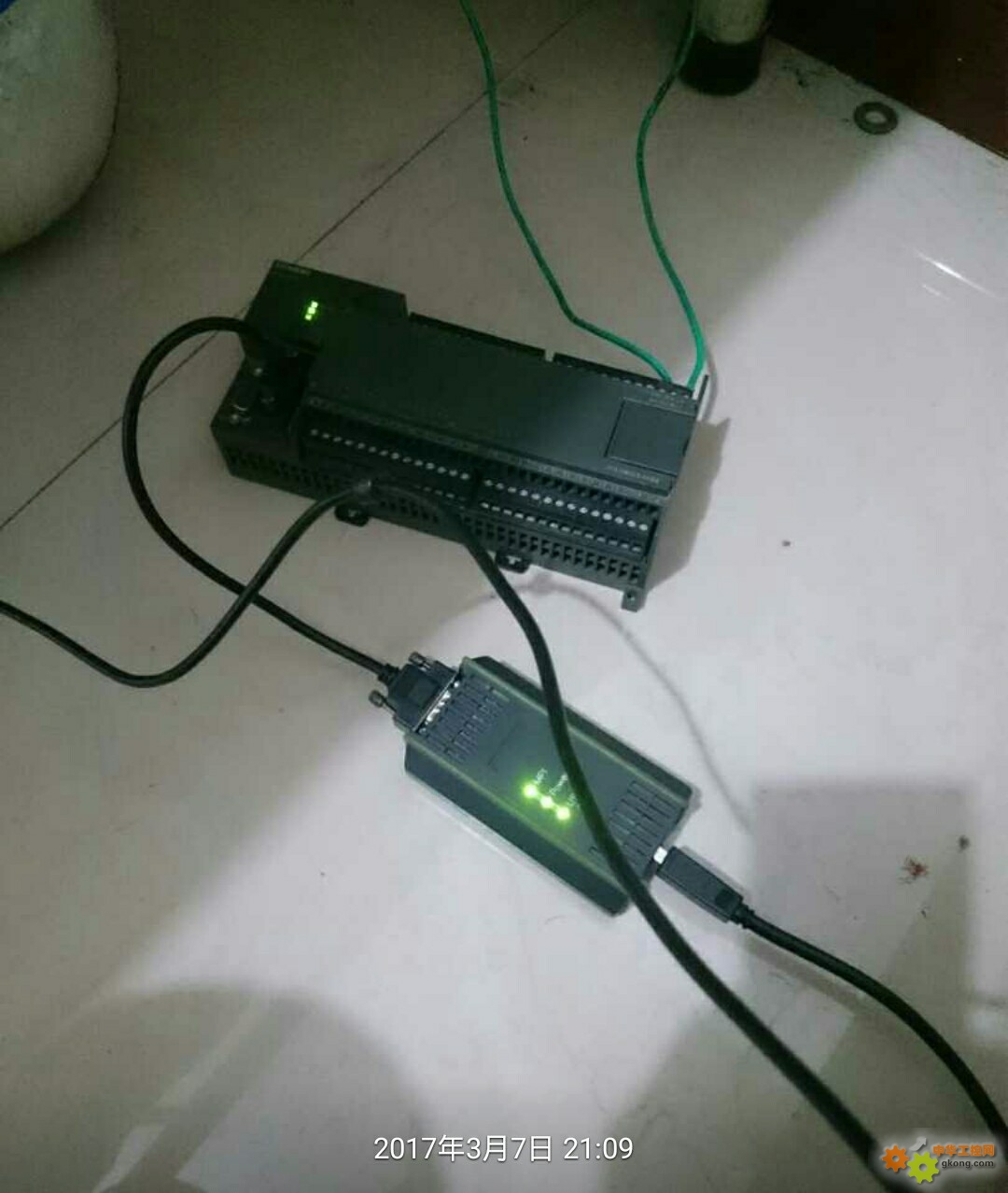

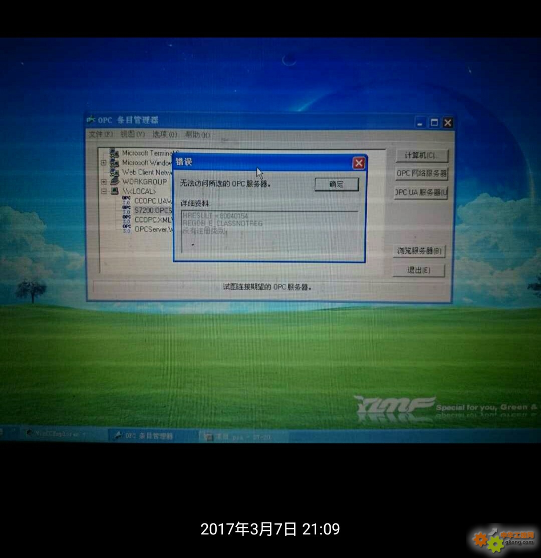

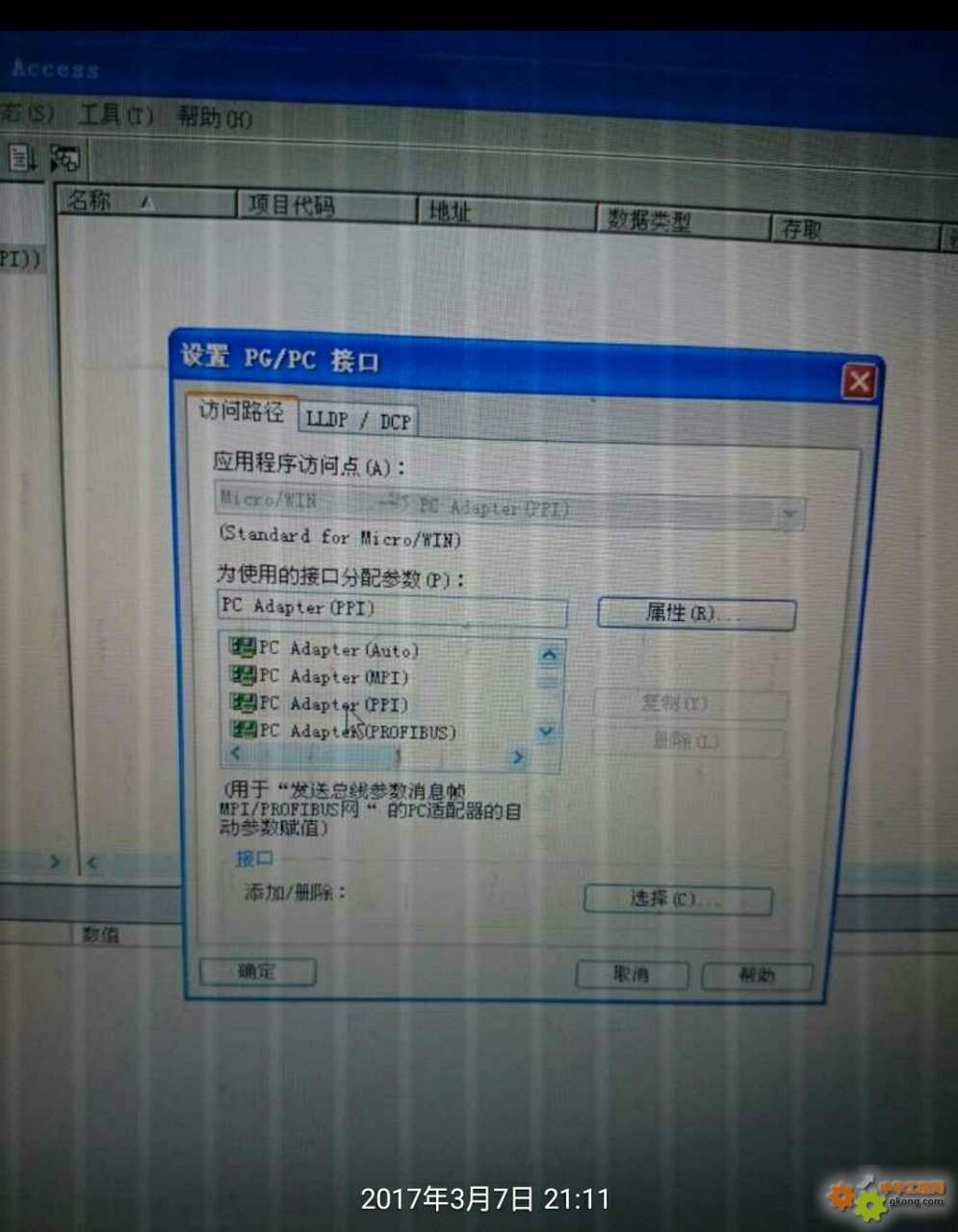

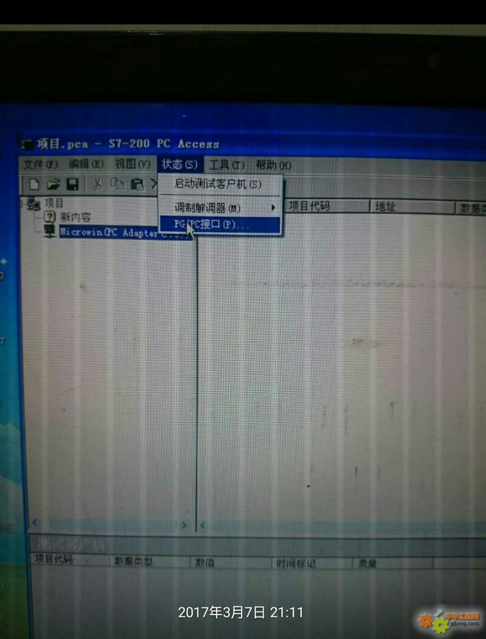

今天重装系统后,把所有的软件也都重装了一下。200的PLC 能和编程软件连接,保存项目后再用PC ACCESS连接就不行。wincc建立好OPC通道后还是不能和PC ACCESS连接。

在用pc Access时200的编程软件是退出的。应该不是通讯通道被占用的问题。

若以后有需要加装或重装PC-ACCESS时,在“状态测试”过程中出现" An error has occured"的提示框,那么按照如下步骤应该能解决:
1、找到PC-ACCESS的安装目录。一般为C:\Program Files\Siemens\S7-200 PC Access\bin\sopcsrvr.ini,用“记事本”打开该路径的文件,在[Registry]加一条命令语句ConfigDataPath = C:\Program Files\Siemens\S7-200 PC Access\bin\sopcsrvr.ini
例如:
; Generic OPC Server Parameter File
; Siemens AG
[Registry]
; OPC Toolkit Server Registry information
ProgId        = S7200.OPCServer
ClassId       = {05D9ADF0-6815-4236-A656-538039182B08}
SymbolicName  = S7200 PC Access OPC Server
RegKey        = S7-200 PC Access
2、在PC-ACCESS的菜单栏中选择“保存”按钮,那么这个问题就解决了。

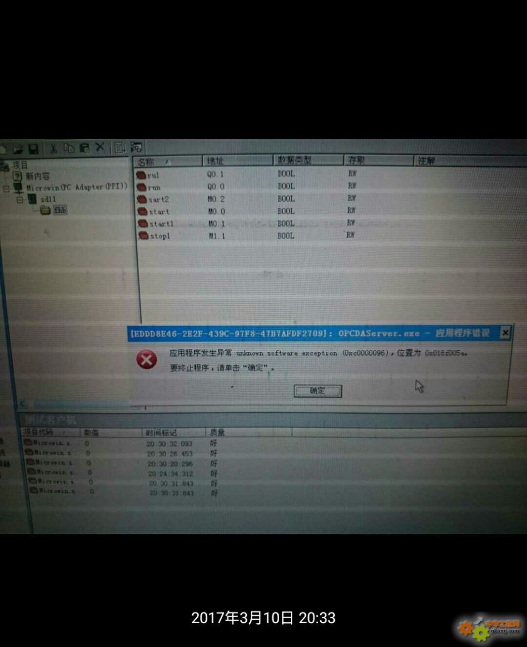

发表于:2017/3/8 18:00:32
#16楼
以下是引用bch-123在2017/3/8 11:07:08的发言:

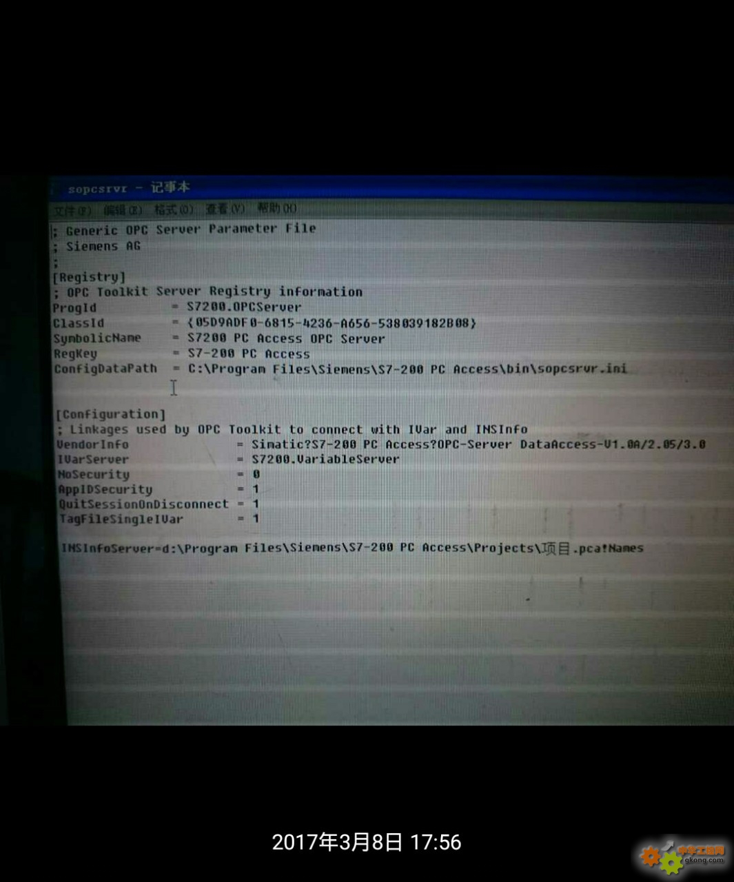

我看了下那个文件,里面已经有该命令了。。

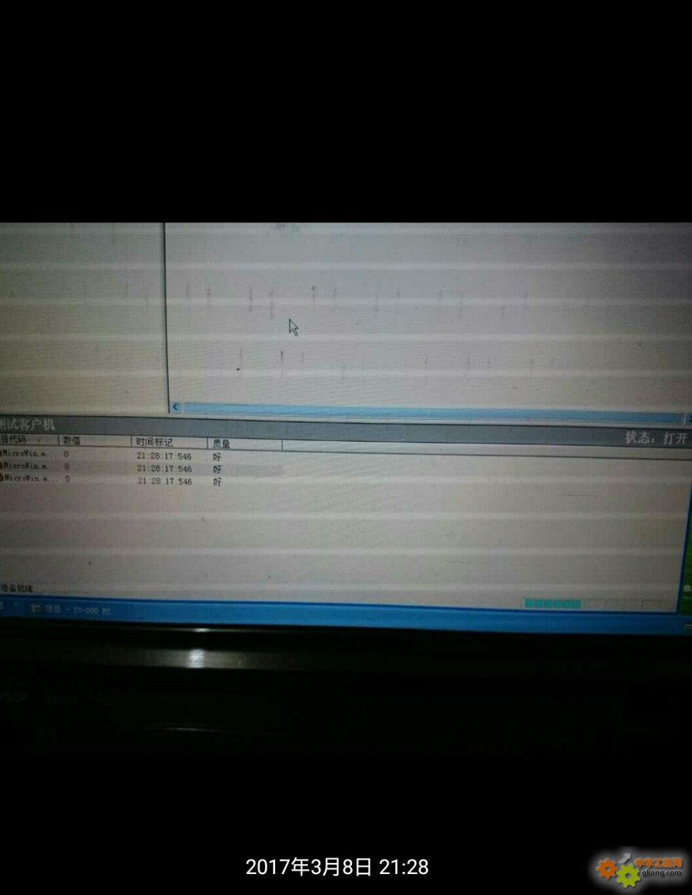

发表于:2017/3/8 21:31:13

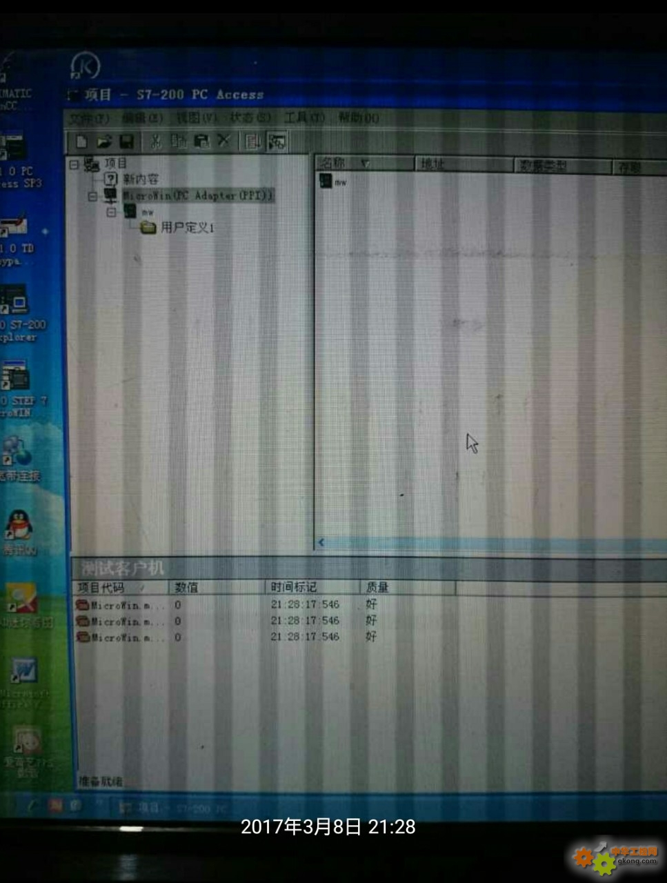

#18楼
终于搞定了,原来是SP6的版本和这个编程软件不兼容。换个SP3的就能用。。真的是搞不懂西门子。。

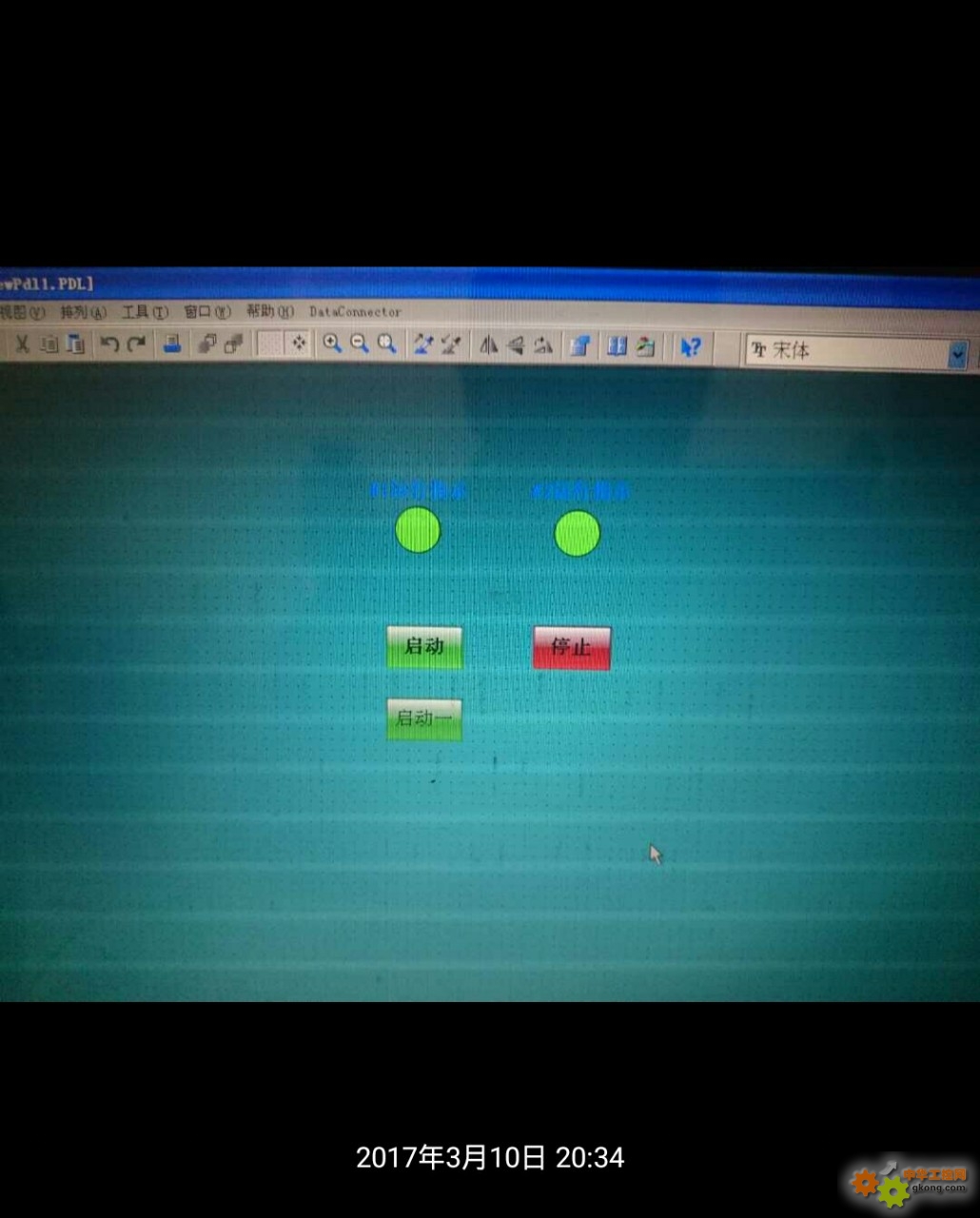

发表于:2017/3/10 20:37:25

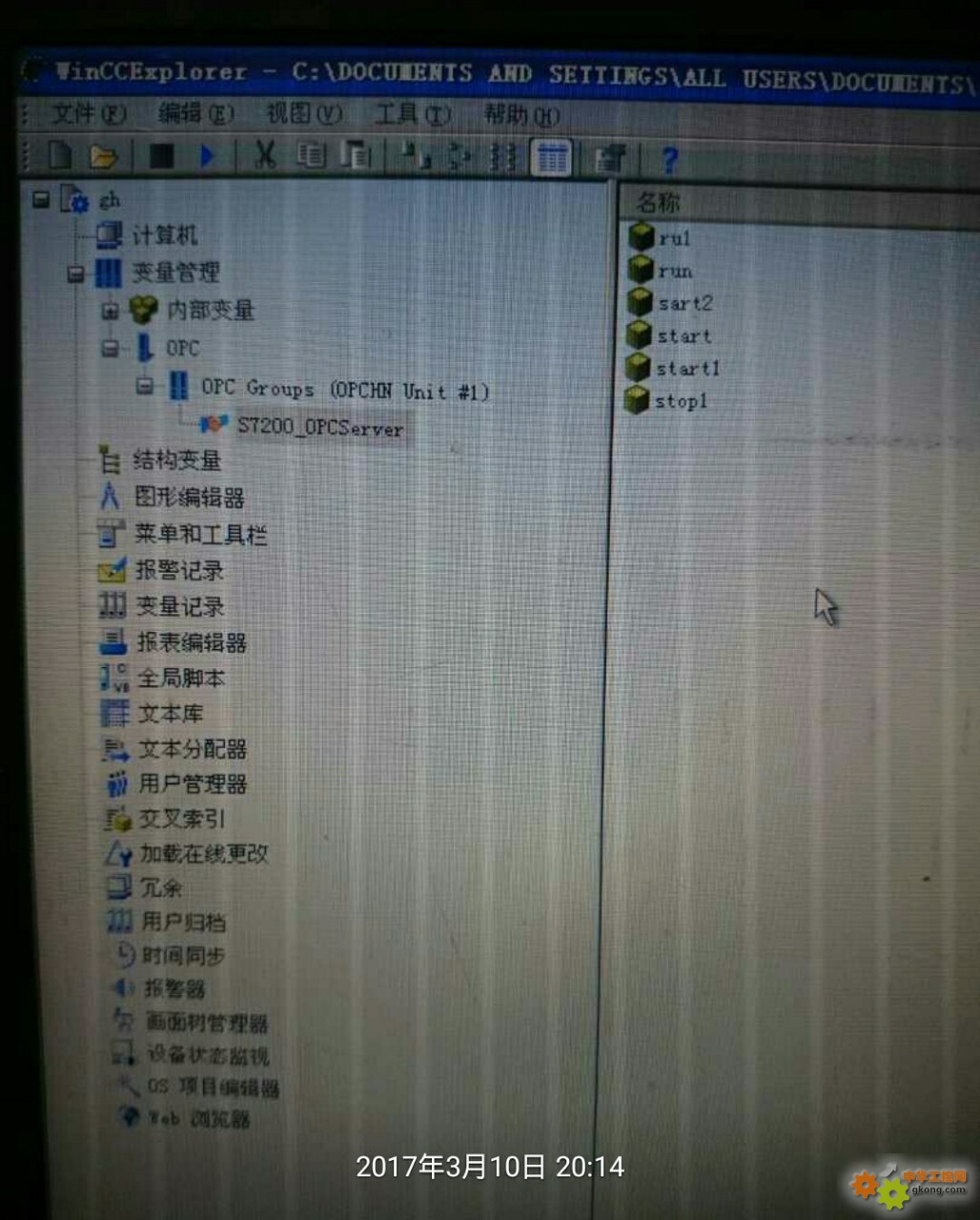

#19楼
经过重装系统,编程软件这些折腾终于算是搞定了。。
