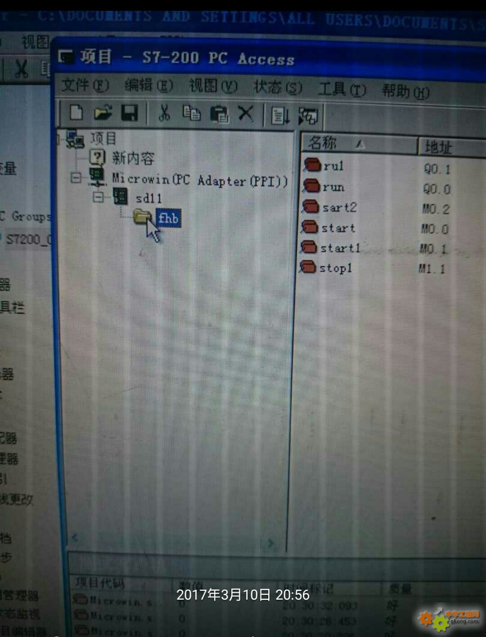

只是不知道为什么PC Access软件老是在报错。。但是不影响运行。。顺便总结几点给那些和我一样的新手们:PCAccess安装好后出现不能和PLC通讯时请检查sopcrvr文件里的configdatapath=这个后面的盘符要与安装路径一致。然后从200编程软件microwin里面的文件夹project复制你保存好的项目到pc Access的project文件夹里,就可以在pc Access输入符号选项里打开了。。200的编程软件里面项目名称,符号表都得是英文的,不能有中文。
最后在wincc OPC服务下不能添加条目时可能是因为pc Access导入项目时生成的那个文件夹是中文的,在pc Access里改成英文并保存后就没有问题了。。
