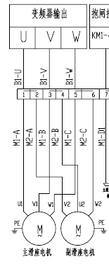

PLC 300如何通过变频器MM440同时控制两个交流电机正反转?

要实现变频器的一拖二?还是一台变频器运行,另一台变频器随之运行啊。

变频器上有正反转的输入端子,还要对变频器设置成正反转运行都可以.

你的图应该可以

变频器上有正反转接点街上就行了

PLC的输出,一个输出正转,一个输出反转
不难的。

是同时正反转还是分时正反转?

变频器一拖二,PLC两个输出点接线到变频器的正反转控制端子就行,最好使用中继过渡下,否则公共线不好接
