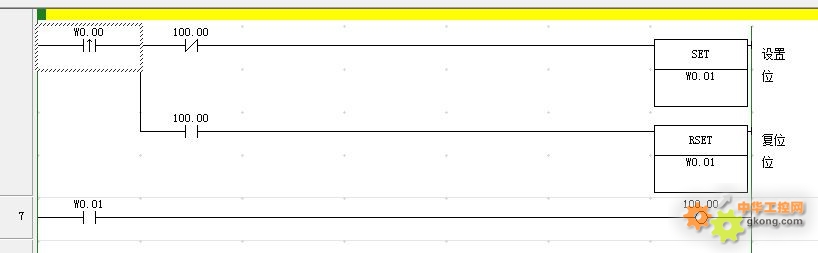

单信号(但按键)启停电路很多种,有谁用过SET,RSET做的,请指点

1的时候set,2的时候rset的意思?

以下是引用ytleaderplc在2017/1/13 13:39:15的发言:
是这意思

这不是很简单。计数,1set,2.rset.2复位计数器。不要说自己写不出来吧

以下是引用ytleaderplc在2017/1/13 13:48:06的发言:
目前不用计数器还真没写出来

看看这样行不。

发表于:2017/1/13 14:48:21
回复 #5楼 fsjnzhouyan
这个计数的比较可靠

发表于:2017/1/13 14:55:26
不用计数,按键上升沿置位后加一点点延时消抖就可以了,延时结束才允许按键上升沿复位,否则由于触点的抖动导致输出状态来回翻转。
