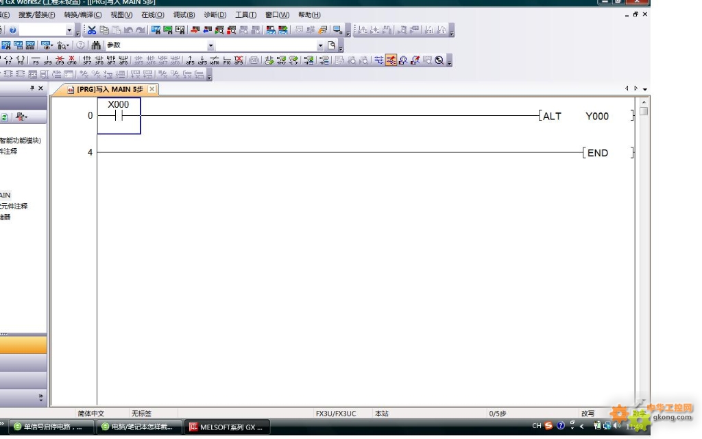

我一般做单按钮启停欧姆龙用KEEP 三菱用 ALT 西门子用 SR
