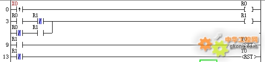

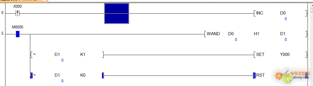

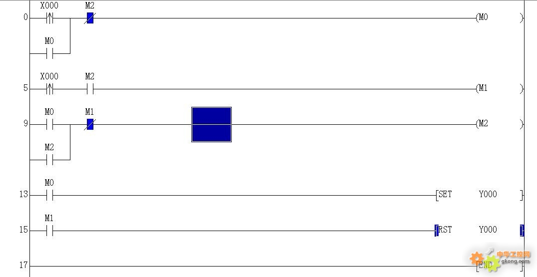

不用计数器有点繁琐,但好歹能达到你的要求表情
