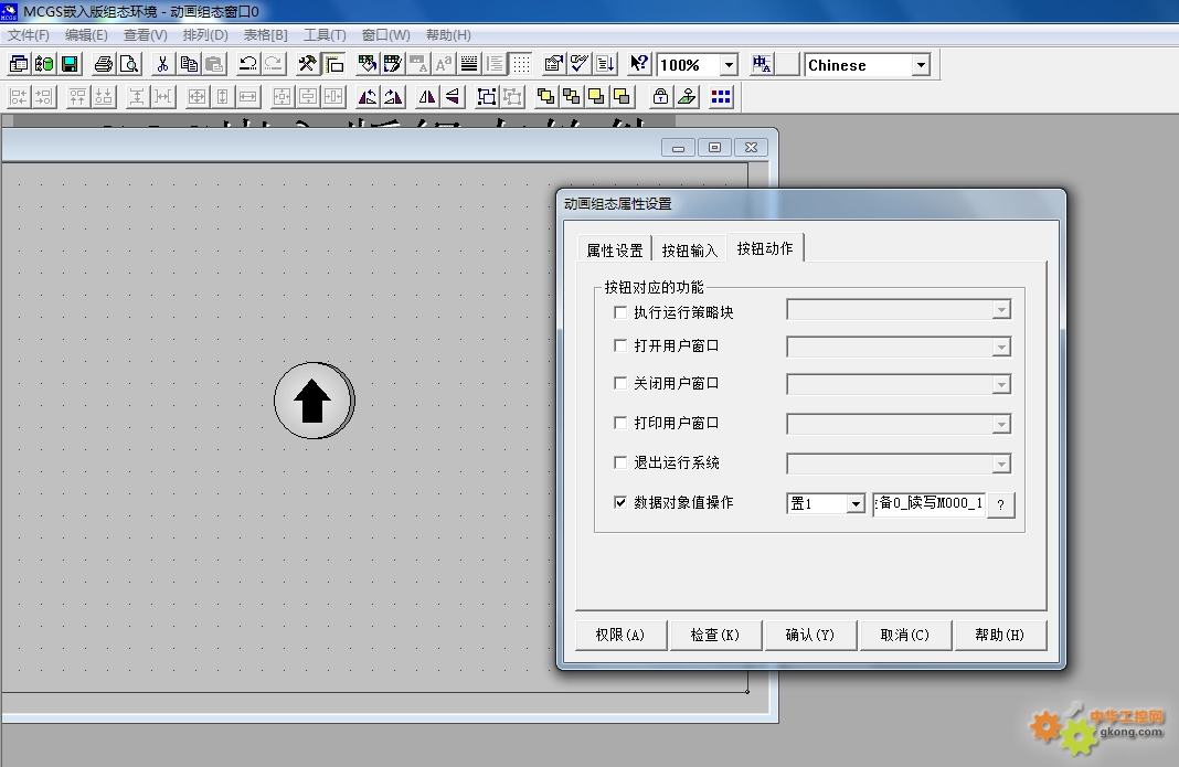

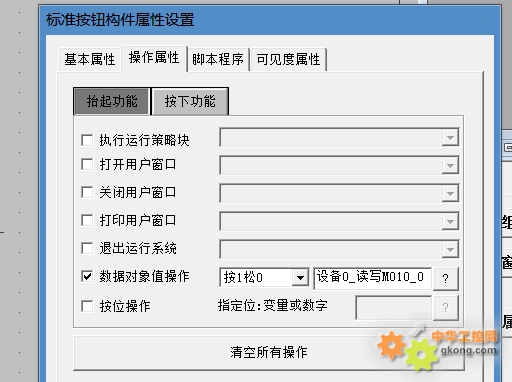

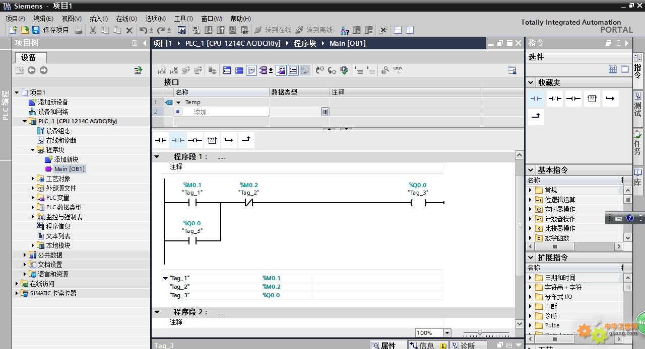

第一次接触昆仑通态屏型号是tpc7062k,想用触屏按钮关联PLC m0.1启动,用以太网通讯,ip在同一网段也能ping通,就是不行大侠给指导下,程序看图,就是简单的通段程序。给指导下。触摸屏不知道怎么连接变量

启动这些用m0.0等等

你这图太迷你了,根本看不清。然后就是人机界面不能直接控制PLC的实际输入输出点。

我在梯型图上又并连了mo.1还是不行

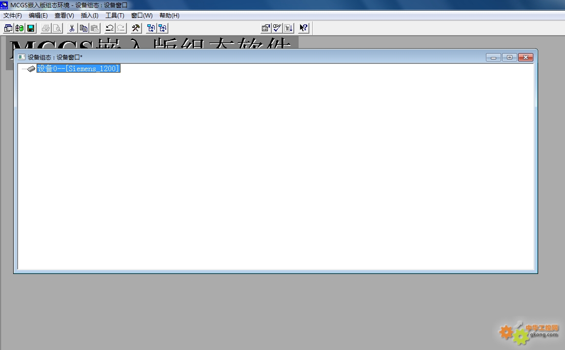

看看触摸屏的寄存器是否都上

发表于:2017/1/6 12:46:20
回复 #4楼 465010287
怎么看啊

发表于:2017/1/6 13:42:48
为什么要用事件组态?

发表于:2017/1/6 13:44:33
这样,设定M位你的应该可以的

发表于:2017/1/6 14:03:36
回复 #7楼 fuhuafeng72
这个界面在哪呢
