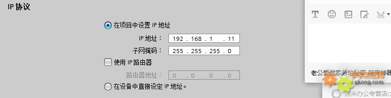

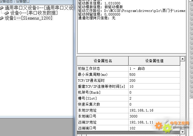

HMI是昆仑通泰的TPC7062ti,没有办法连接,昆仑通态说要在博途里设定一下PN口,不知道怎么设定?

回复 #5楼 fuhuafeng72
这样设置一下 看行不行,不太懂,试试吧

回复 #6楼 小磊OwDcrZQg
谢谢,我这没有远端IP设定,不知道怎么回事,没有属性这个栏。

回复 #6楼 小磊OwDcrZQg
非常感谢,就是这个属性不出来,重新安装,属性里设定一下就好了
