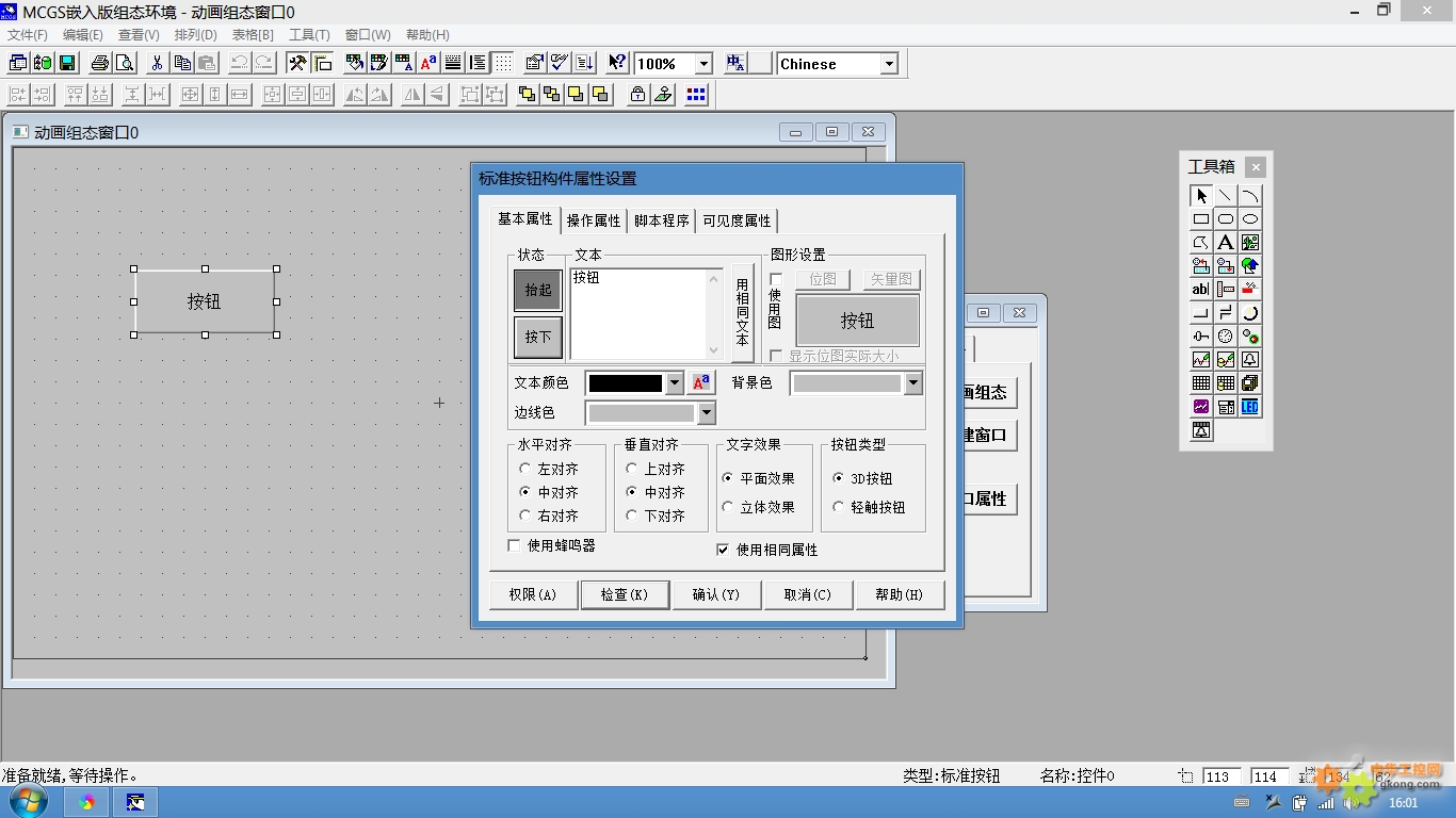

回复 #7楼 fuhuafeng72
我的和你的菜单不一样,没按钮抬起、按下,也没有按1松0

发表于:2017/1/6 16:01:52
#13楼
我这个是标准构建按钮

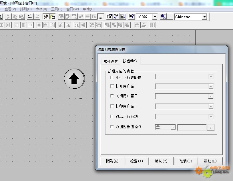

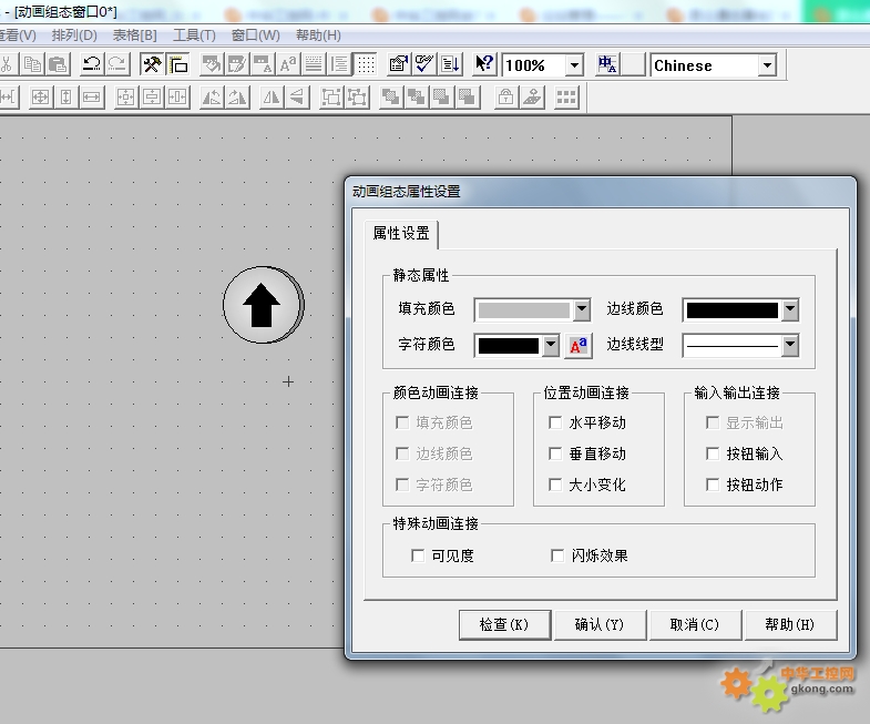

发表于:2017/1/6 16:03:54
#14楼
回复 #12楼 GAOYANG90050
勾选置1那个栏,有下拉菜单

发表于:2017/1/6 16:12:14
#15楼
回复 #14楼 fuhuafeng72
没有,只有置1.置0,取反,

发表于:2017/1/6 16:23:50
#16楼
用标准按钮组件
