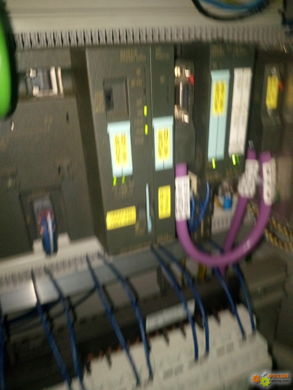

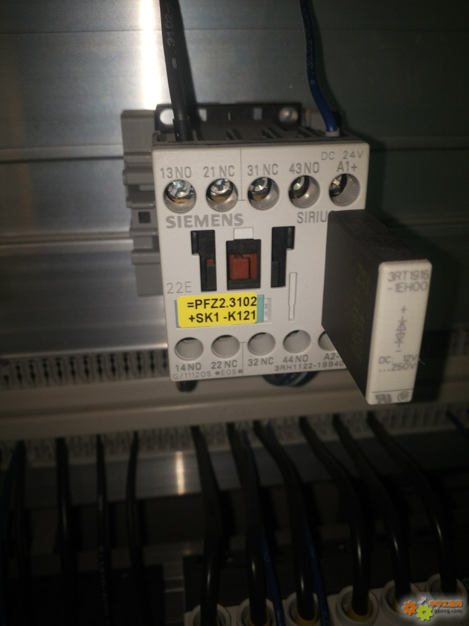

这类标示如何可以在电路图中找到?
8567
450767466
文章数:1667
历史总积分:8567
注册时间:2013/8/25
发表于:2017/1/5 19:28:39
8567
450767466
文章数:1667
历史总积分:8567
注册时间:2013/8/25
发表于:2017/1/5 19:29:10

进口设备吧

这种标贴方法一般进口设备上才用

是进口设备,坏掉不会修,连图纸看不懂

上面的是图纸编号和区域,下面的是这个件的编号。你的第二张图看得人直迷糊。

结合图纸看看,慢慢就看懂了。
更换元件的时候别忘了标示牌。不然下次就不好找了哦。
