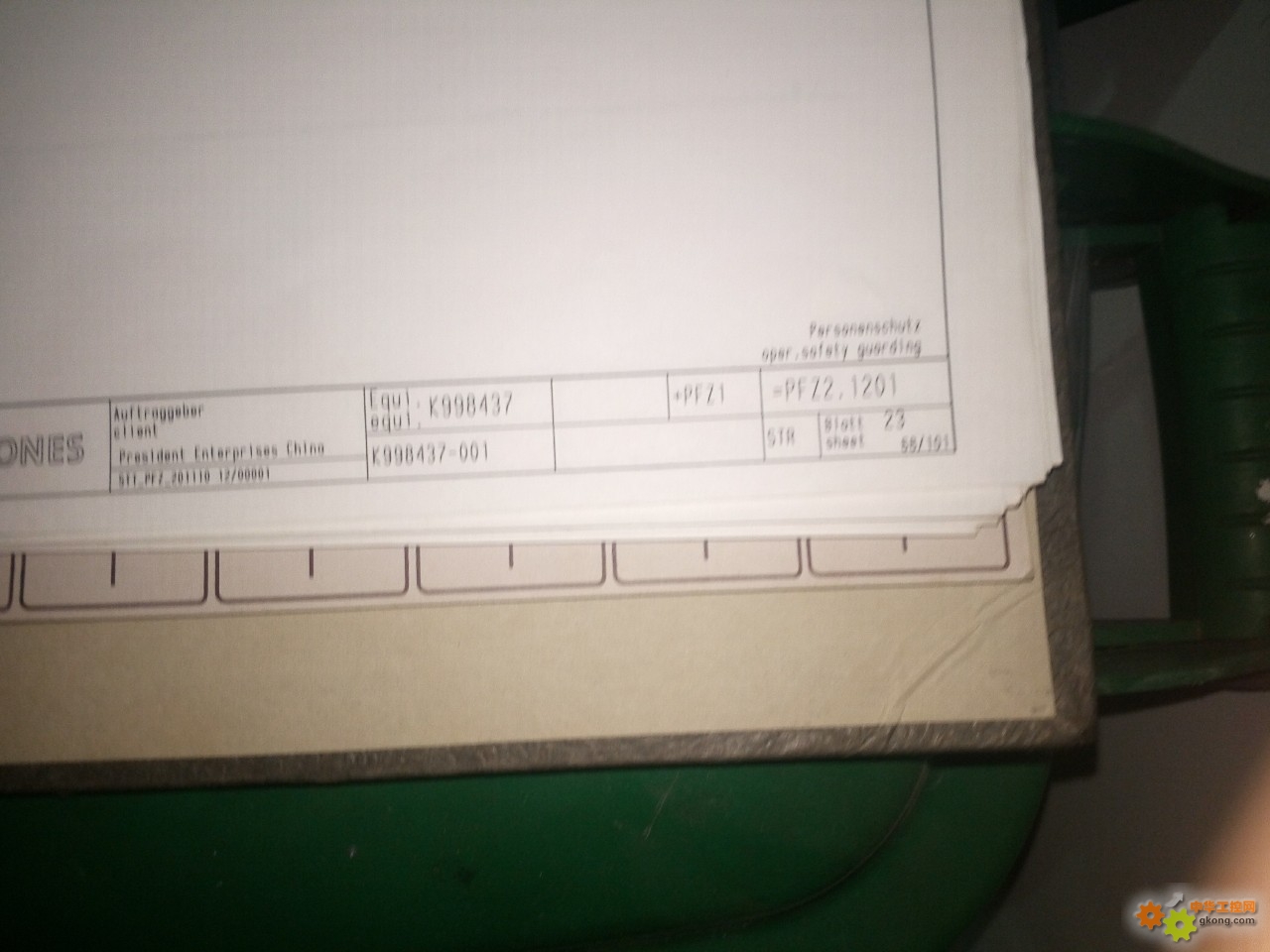

发表于:2017/1/6 11:29:29
#14楼
以下是引用magicccc在2017/1/6 8:02:53的发言:
贴点图纸上来看看呢,应该挺好找的

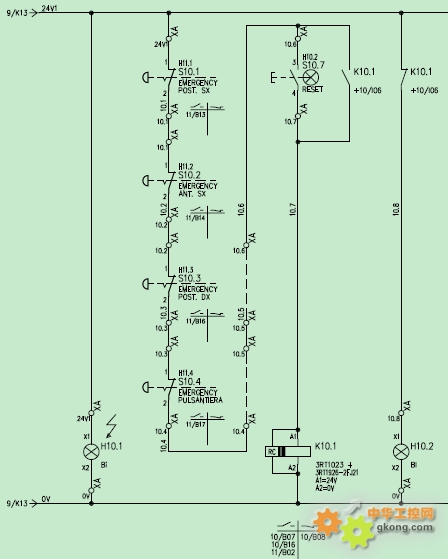

发表于:2017/1/6 14:33:46
#15楼
进口设备的图纸最上规矩,图纸上的每一个元件、触点的代码,在设备上都可以一一对应,并能非常方便的找到。
你设备上黄色标签的文字,就是元件代码,应该可以在图纸上对应。

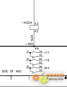

发表于:2017/1/6 17:34:35
#17楼
这个应该是德国设备,德国图纸还是比较容易识读的,这个元器件代号应该是K121,你在图纸的元器件列表里找到这个代号或者型号,这行后面应该会标示这个器件的位置。每页图纸纵向和横向都有分区。这个是中间继电器,你在图纸上找到线圈的位置后,下面一般都有辅助触点的位置代号。这样就方便在其他地方找到了。希望能帮到你。

发表于:2017/1/7 9:37:05
#18楼
首先从常用的制图软件说起:
一CAD电气版本可以自动生成辅助触点。
二EPLAN也可以自动映射辅助触点。从你图纸照片结合进口设备判断可能是EPLAN,至于说图符代号现在除了日系之外,基本都通用的。
三器件代号名称应该图纸集前页有命名规则,一般都是类似你拍的那个器件PFZ2.3102与图纸PFZ2.1201有关系!自己找几个器件验证下!
    就酱。

发表于:2017/1/7 10:11:32
#19楼
回复 #18楼 szxxt
图纸与元器件不是一致的,我随便拍的,我的意思是怎么可以根据元器件的标号可以快速找到电路图的页码
