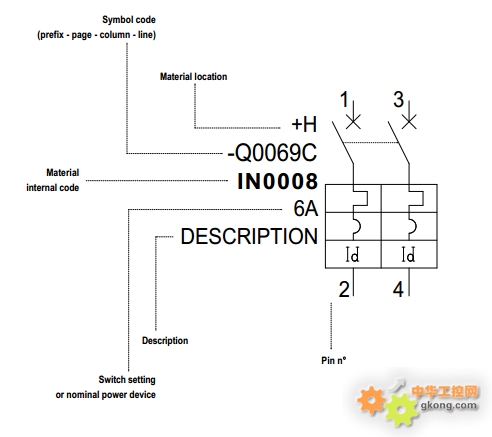

器件代号与右下角的名字,即我答复红色字样部分两者关系。你试试,祝你找到结果!
    就酱。

进口设备的电器标号基本上是分片的,一个部分的有一个部分的代码

这个应该是对应图纸上的设备标识符,欧洲的设备大部分这样,每个设备对应的符号,内部代号,图纸编号在元器件上都体现出来了,关键还是要把图纸看明白

嗯,怎样才能根据元件上的标号找到电路图中所对应的页码

没见到你的图纸,不好说。我这里有份意大利的图纸,前几页还标出来了,教你怎么看图纸。

老外的图纸很好看的!

老外的图纸做的还是比较用心的,一般依据标注都可以在图纸上找到。
看过一份老外的图纸,PDF版的,单一元器件都做了链接,通过点击可在不同页码之间切换,查找起来不能再爽了。

我是一个菜鸟,我最想用那一串数字就可以快速找到该元件在电路图中的位置。某一个或者某几个数字所代表该元件在电路图的页码

自定义的文字代码,图纸首页应该有标识的
