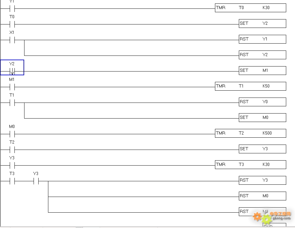

还是上次那个程序今天我用真的plc做实验..  现在问题是程序到y2下降沿就触发不了。求高手解答是什么问题。yo复位不了。程序好像只能到rsty2
是不是m1要用常闭型号呀?ldi???

把T0的常开触点改成脉冲试一下看可以不

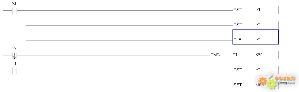

刚在网上看了会资料,好像是下降沿需要一个检出指令。我改了下大家看看
大家要是觉得行,明天我在试试。。。。。
[此贴子已经被作者于2017/1/5 17:29:05编辑过]
没事看看。。。

以下是引用125603098在2017/1/5 17:28:23的发言:
大家要是觉得行,明天我在试试。。。。。
你这个肯定不行啊!下降沿不可能维持到你的时间继电器T1计时时间到的。台达的PLC吗?如果是台达的PLC确实有时候边沿触发指令检不出来。

以下是引用卢学斌在2017/1/5 20:41:15的发言:
大家要是觉得行,明天我在试试。。。。。
我这个是y2的下降沿来置位m1.再用m1来延时。但是好像要检出y2下降沿。好像需要什么指令。
没事看看。。。

T0的条件、也就是说Y2置位条件是否一直存在

谁家plc,看似不熟悉
y1接通吗?x1是不是总是接通(接通时机不合适)
