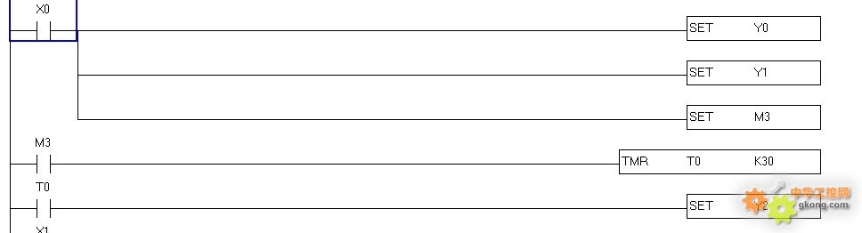

大家帮我看看这段程序有问题不。
在实际测试中不能执行。好像只能执行到set y1/////
set y2不能执行为什么、手动碰x1 后面程序能执行。

我在rst y2  后面加入plf y2 在触发下降沿, 现在后面能动作 能运行了。现在的问题是前面ld y1  tmr t0 k30  ld t0  set y2  不能执行不知道为啥完整的是、 ldx0  set y0 y1   ld y1  tmr t0 k30 ld t0 set y2.

LDP T0
SET Y2
或乾Y2置位后立即复位Y1
如:
LDP  X1
SET  Y1
LD   Y1
TMR  T0,K30
LDP  T0
SET  Y2
或者
LDP  X1
SET  Y1
LD   Y1
TMR  T0,K30
LD   T0
SET  Y2
LD   Y2
RST  Y1
[此贴子已经被作者于2017/1/7 7:58:48编辑过]

有的PLC型号是不支持上升沿和下降沿的

PLC基本都有边沿指令

如确实没有可以用一个中断来保持前一采样状态就可以实现边沿操作了
