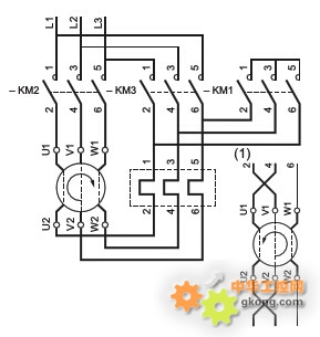

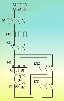

经常看见有人问多大电机对于热继电器应该整定多少电流,一般人肯定会不假思索的说,根据电机电流设不就行了?
殊不知要根据情况来的。
比如,在星三角启动电路中,热继电器的安装位置不同则整定电流不同。
这是第一种,热继电器直接在电源下方,这时热继电器的整定电流该是多少?
第二种,热继电器在主接触器的下方,这时的整定电流该是多少?
第三种,连接绕组末端的热继电器,这时的整定电流又该是多少?

平时用第一种,第二种和第三种感觉一样的。

第一种是电机的额定是流,第二种和第三种要除以根号3,具体的整定我一般是取1.1或1.2倍,不知大家是如何取的。、

差不多,负载小时我取1.0

这是个好题目,在我所接触到的星角起动配置上基本都是按电机额定电流选配热继电器,包括哈工大或一些专业厂家,我认为这是错误的,但无法和他们交流讨论,人家都是科班出身,弄不好会让人家看不起。其实第一种按电机额定电流*1.1-1.2倍选用。第二 第三都一样按电机额定电流二分之一*1.2-1.2倍选用,我在设计安装时都是这样重来不参考他们的。

文章八千多    电流差一倍咋能说都差不多,,,,,,,,,,,,,,,,,,,,,,,,,,,,,,,,,,,,,,,,,,,,,,,,,,,,,,,,,,,,,,,,,,,,,,,,,,,,,

我是说与2楼的方法差不多。

按理说是额定电流的0.557倍

怎么我算出来是0.57735027表情差不多的意思,哈哈。
