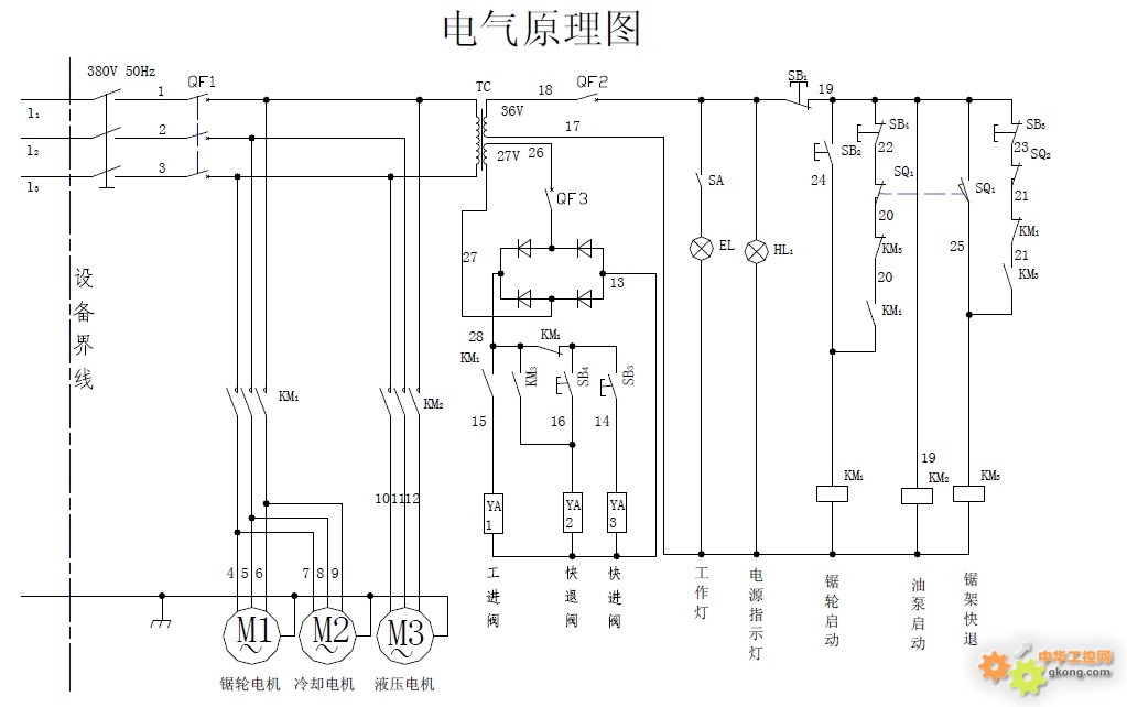

供参考。

回复 #4楼 fsjnzhouyan
谢谢4楼,应该有用?
