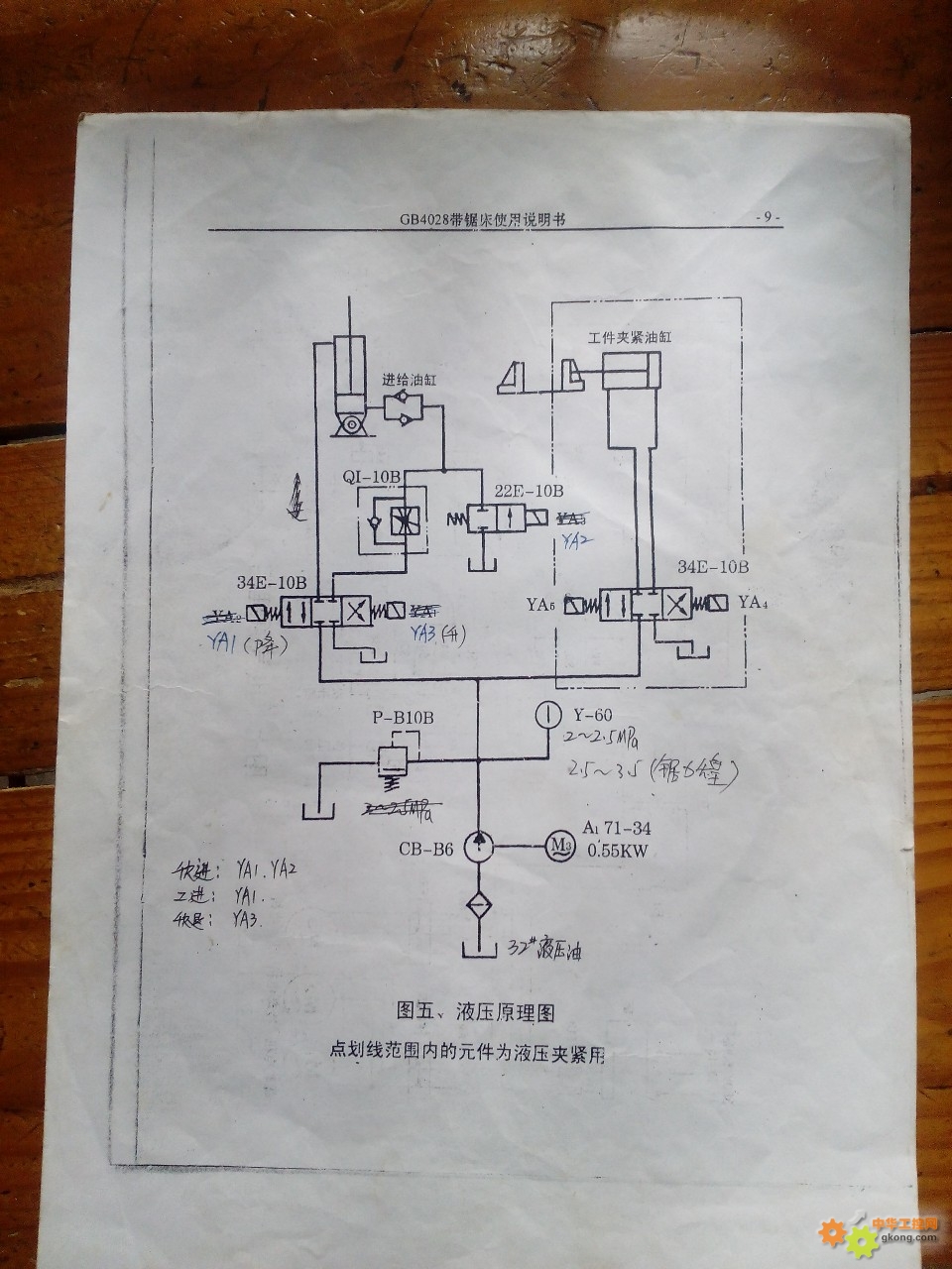

改成PLC控制吗,还是只换新的线路。
20178
高雅的雅
文章数:15776
年度积分:-210
历史总积分:20178
注册时间:2015/5/12
发表于:2016/12/18 19:32:49
#13楼
就是一个单启动电路加一个变压器点焊控制(个别还有照明灯),很简单的

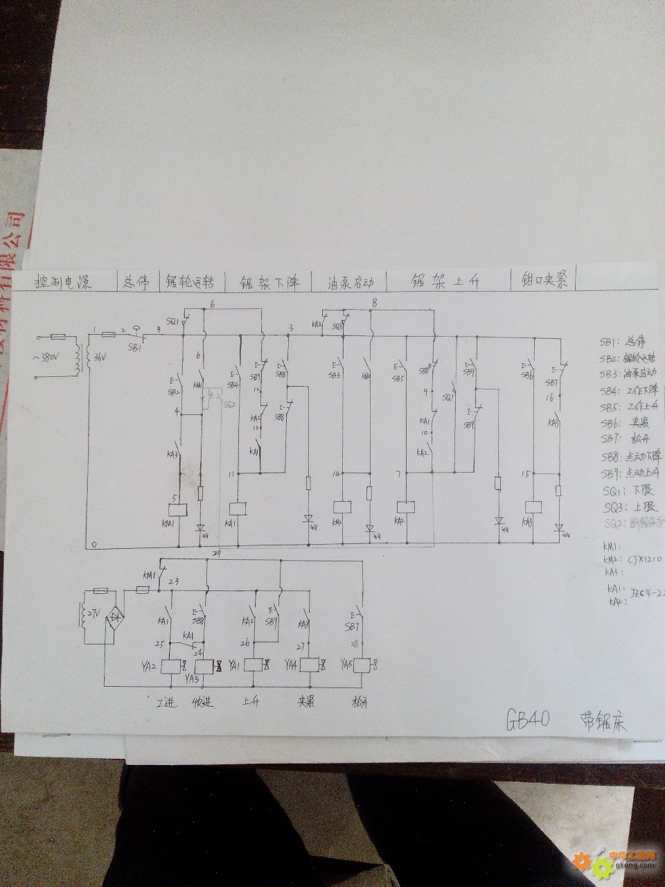

#14楼
电路图
10661
211开关
文章数:42
年度积分:413
历史总积分:10661
注册时间:2012/2/19
发表于:2016/12/18 20:08:38
#15楼
电路图

#16楼
4楼和15楼提供了参考图,好!
对于参考图,还需与实物核对或者与设备的动作过程相核对;
因为,不同厂家、不同时期的设备,可能有区别。

#17楼
15楼的图画的不错。

#18楼
建议现场测绘,根据实际绘制。曾被邀修折弯,手持图纸被打脸,刹那间羞愧无比......
   就酱。
