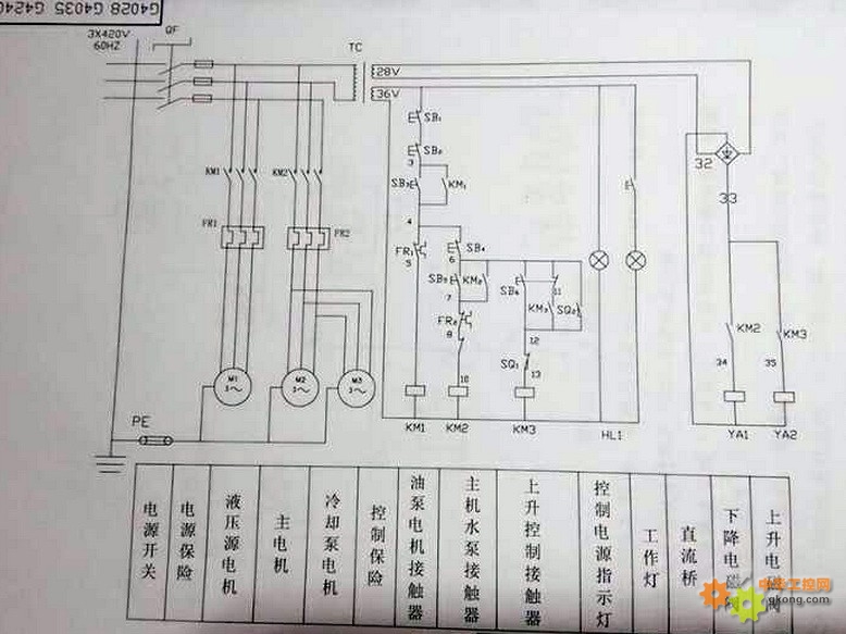

为什么?是图纸和机器本身对不上号吗?有时候有改动也是正常的啊

mengx9806你很认真!对,硬件回路简单没什么东西。但第一电源与图纸不符合,遍用AC24V、AC36V、AC48V、AC220V互相交织。第二各种保护直接短接,尤为上行程。第三自身对那个设备不是很熟悉。

如何知道动作就重新设计电路算了。

上次锯床坏了,光是那个多路进出的液压电磁阀就把我拿住了,还好电磁阀本身没坏,故障在别的地方,拆完能凑合装上。

弄清工作过程原理,重新自己设计一套线路,还能将学到的知识用于实际,更便于以后维修。

我找到了你要的图纸  应该是这个锯床电气原理图:
