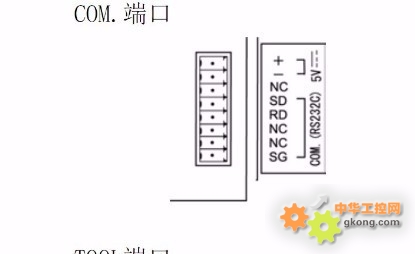

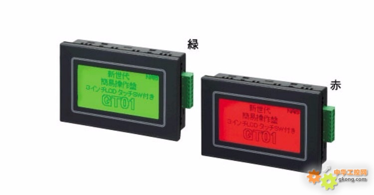

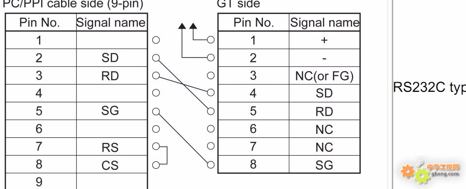

搞了个很老的松下GT01触摸屏,想和S7-200 SMART连(RS485口,已经转成RS232),触摸屏连接口是RS232的,按最后图接线,连上后没反应。

呵呵;GT01连接S7-200是支持的;
但需要RS485/232转换器,当然GT01也有RS422的通讯口的型号;
至于SMART,软件里没对应的选项,可能是不支持的;
有S7-200你连一下,能连上就证明是不支持SMART了;

SMART只支持以太网端口的屏。

有人说可以连接485口的屏

回复 #1楼 ZCMY
软件里确实只有200选项,没有SMART的

发表于:2016/12/2 17:16:48
wushulin
在
2016/12/2 13:55:45
SMART只支持以太网端口的屏。
走MODBUS RTU协议呢?

走MODBUS RTU协议!看看这个屏是否支持MODBUS RTU协议!

选200的 用485连接试试

回复 #6楼 guanyumou
找了资料,支持modbus,回头试试

回复 #7楼 ytleaderplc
直连485的资料没找到,485转成232,选s7-200的,连不上
