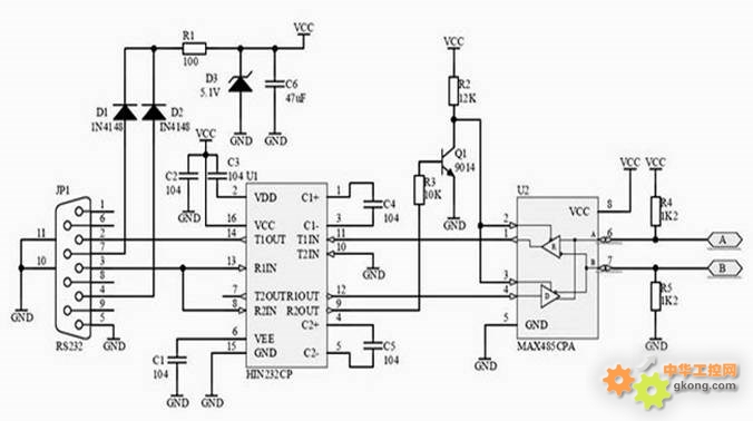

大师,这个电缆是要购买的还是自己可以做的,可以做的话怎么个接线法,谢谢

PLC侧是3 D+脚跟8 D-脚;对应触摸屏端口的针脚;S7 200是RS485接口不能直接接RS232接口的

我有用转换器转成232,连上了没翻反应,不知道咋回事

参考电路

PLC的D+与D-是差分信号且属于半双工就是发送与接收都是这一对差分线;所以有转成232时有个技巧就是AB两线分别接上拉下拉电阻让总线处于1态、发送(TTL->差分)使能低电平、接收(差分->TTL)使能高电平、当232侧的发送电平为低电平时485片于(TTL->差分)其它时间都是(差分->TTL)由总线上AB电平决定的
