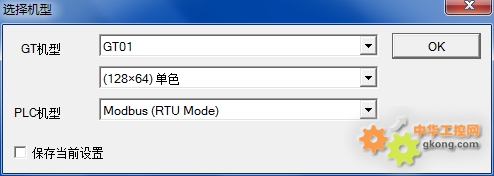

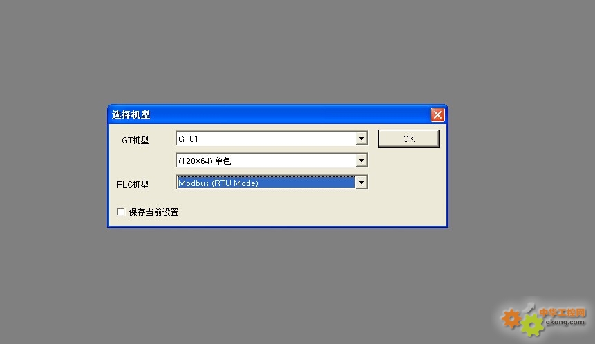

支持的PLC里,MODBUS的选项是有的;

支持MODBUS RTU那就爽了!不用它PPI照样可以给它发号施令!

这个选项是屏幕做主站,plc做从站的吧

小白弱弱的问一句,PPI协议是不是一定要用PPI电缆,PLC端要不要写程序

不需要写程序
不!

要想通过485连s7-200 smart,就必须屏上的有相应的驱动

只要能连上200,连上SMART就没有任何问题了!

可以直接用S7 200协议、通讯电缆跟200一样
