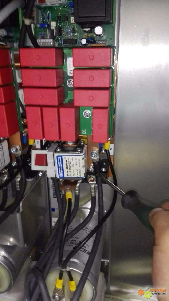

我看这个视频重点在他的控制角上加电压后,栅极和发射极就导通,自己去试了一下。我的数字万用表电压不够

就是可控硅,里面有两个可控硅,一个正向,一个反向,栅极与源极意思有电压,漏极就好输出电路,该模块只用在交流中,不能用在直流在,比如变频器,况且输出时,因为它只是控制工频正弦波的宽度,不调幅度,因此对电网的干扰非常大,

这两天我们这个整流桥炸了三次了。低功率还行,高功率60kw开不久,又炸,前前后后坏掉快1w块钱了,头大。
驱动板控制6.7脚,2接负.3 接正,1.3负载。2上面接的熔断器也烧,再下面接的就是桥式整流器.IGBT就在红色电容板下面
