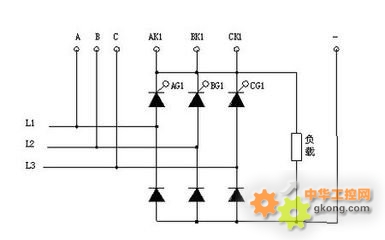

这又是一种常见的可控整流桥,它下面是二极管,上面是单向可控硅。楼主的那个图和这个图的区别是:用场效应管取代了本图的可控硅。
[此贴子已经被作者于2016/11/30 15:03:02编辑过]

我读书学的也是你这种全控桥,现在稍微变化一点点,就懵了

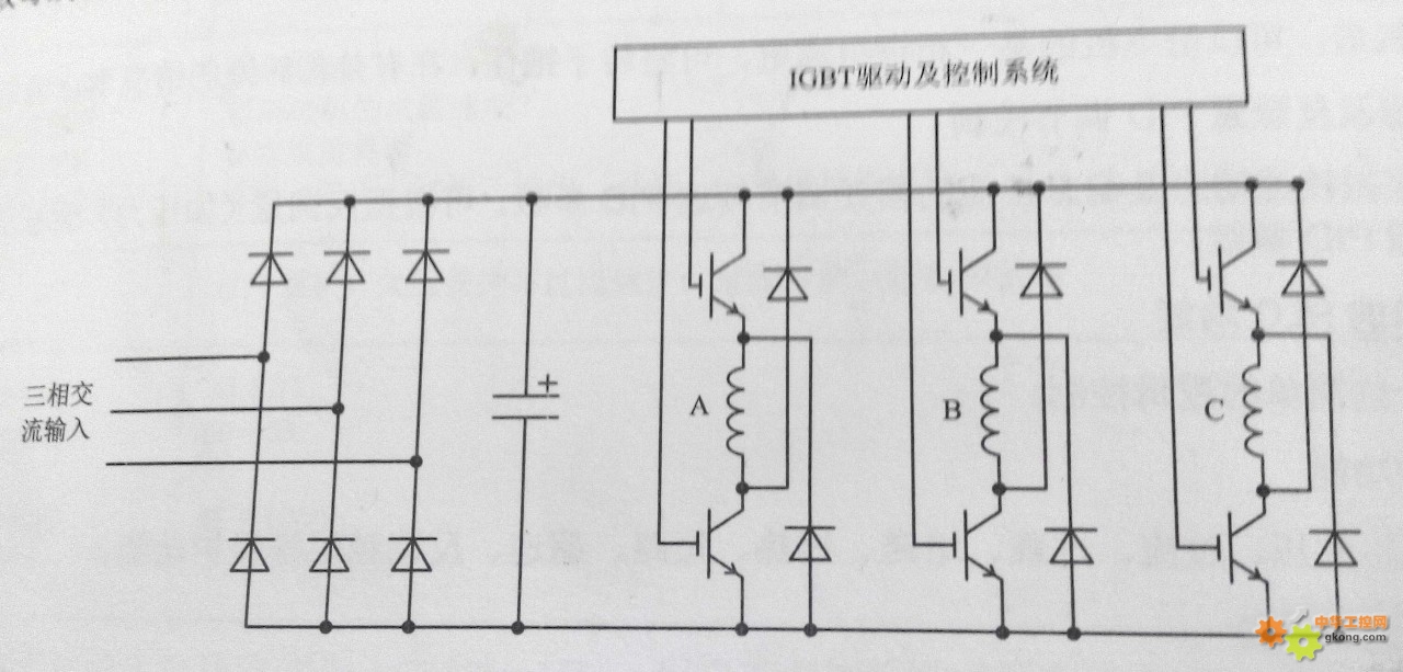

你可以按照自己的习惯,把这个电路从新摆位,也许就能看明白了。

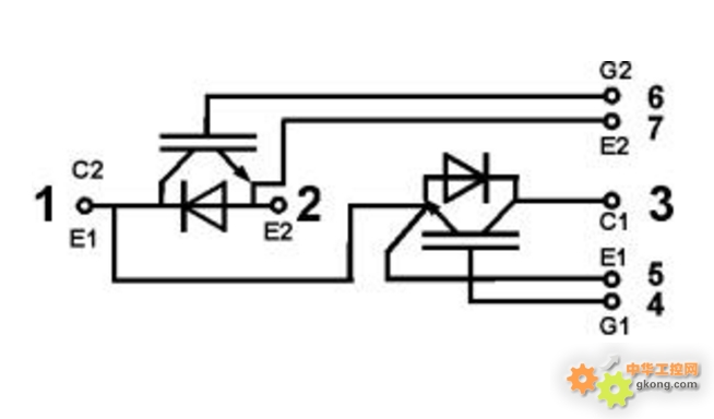

管子导通,是开关状态,1-2导通,1-3接的是负载。工作时,相当于负载通过三极管的1-2与整流器的负极接通或断开。

开关磁阻电机的控制柜

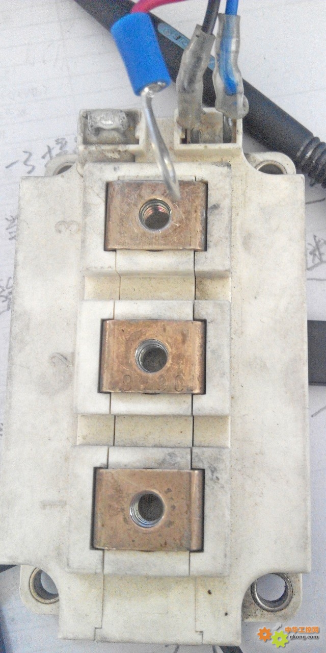

下图的IGBT,英飞凌的,正在使用的FF450R12KT4,换了好几个了。上面的图接线方式看着像是它的原理图。但还是不明白控制柜中怎么用的。上桥和下桥的4、5、6、7接线方式不一样。
这个模块和楼主好像不一样
[此贴子已经被作者于2016/12/1 12:55:34编辑过]
1-2导通,2节的是负极,去X1-,x1+是到电源的正极,x1-和x2+接负载就行了,3有什么用?不接也行吧
