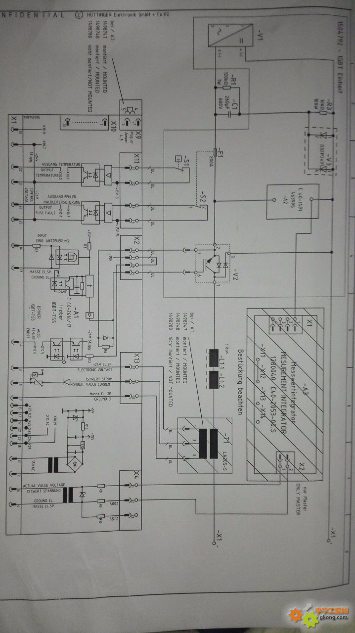

老外的图纸,表示看得有点压力,请大家帮忙看看,大致功能是整流。和我脑袋中的3相全控桥有点区别

11楼给出的电路就是典型的开关斩波电路,整流桥输出直流电压后,IGBT的2接整流桥的负,3接整流桥的正,1和3之间接负载。只不过,图画的别扭,看不出来了?嘻嘻

书本上的整流电路还是会看,就是看到这个很头大。谢谢你的分析

看1、3之间的二极管,有不有续流之类的作用。

开关磁阻电机控制器换了好几个这种IGBT了,只能检测下好坏,具体接线怎么用的还是不知道怎么回事,只得其行,不得其义
IGBT是一个开关器件,导通后是谁和谁接通?1-3、1-2还是2-3?更换过不少,但还是不明白

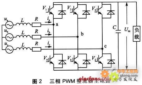

这不是可控硅,也不是IGBT.它是一种可控整流桥。
和这个电路效果是一样的。三相可控整流桥有的下臂是场效应管,上臂是二极管。另一种就是图中的全是IGBT整流。还有一种是下臂为可控硅,上臂二极管。你的图中用做三相可控整流全桥需要3 块本膜块:1 脚是交流输入,6和7得到信号后,2脚是直流负,3 脚是直流正。这个整流桥是可控全波整流,上电时有缓冲、稳压做用。
