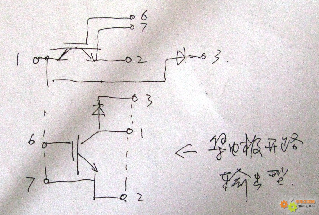

以下是引用kdrjl在2016/12/3 9:12:07的发言:
用手画了一个图,如此这般:
这个示意图的出现,估计后边就没有疑问了~除非真是个雏

null
这个是整流用的,四组整流

#53楼
按28楼的图:
     4,5和6,7按控制,3接正,2接负,1接输出。

回复 #16楼 mjinbao
那是阻尼二极管

#56楼
不知道你是老兄还是老弟,这个里面不是简单的那么几个元件,再说这里面是场效应管,用量三极管的方法是不能准确判断好坏的,那个二极管是阻尼二极管,

#57楼
仔细看,你这个,就是个可控硅,里面反向并接的二极管是为了截止后的反向高压脉冲击穿可控硅而设计的保护用的,

#58楼
现在软启动器里面都用的这个东西,很常见,
