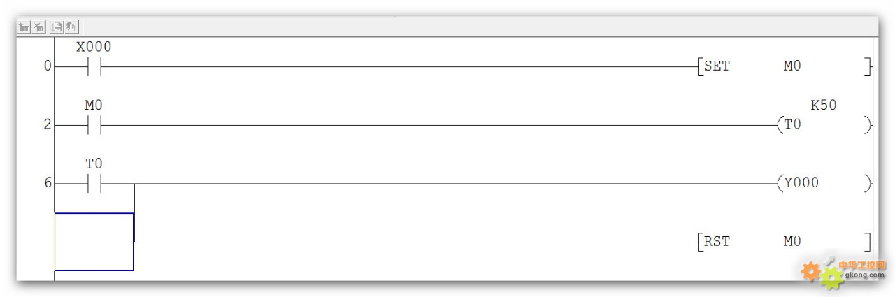

如何实现只要有信号输入,过5秒就输出呢?

将输入信号保存,延迟后输出;已输出的输入信号,则去除。

怎么实现呢?这个是只要有信号,过5s就要输出的。想过保存,但是,不知道怎么让它准确到5s后输出

是实际应用么,什么品牌的PLC;可以再思考一下,明天应当会有人给出程序。
好像论坛上,也讨论过类似的问题。
另,是单个信号、还是多个信号;
输出接通的时间,等。

不考虑信号在延时5秒内会重复触发,你可以参考:

回复 #7楼 cvlsam
就是要考虑到5s内触发啊,所以才难搞

plc类型无所谓,只要实现就行。是单信号,单输出的。在论坛没找到,找了好久了
