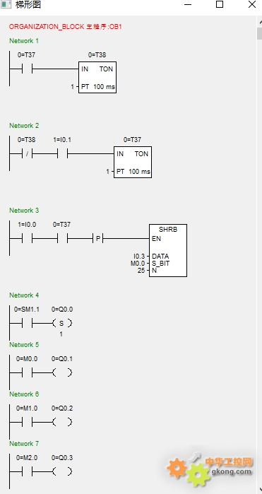

用定时中断采样输入信号、需要多少都可以、
如定时100ms采样、
三菱FX可以用以下程序
中断程序中:
LD M8000
STFL Xnnn Mnnn Knnn K1
Xnnn 需采样的输入
Mnnn 需存伴采样结果开始M位
Knnn 需要多少外采样点(小于1024点)
主程序中取M(nnn + n)的位就时延迟n * 0.1秒的结果
西门子200 可以用以下程序
中断程序中:
LD     SM0.0
MOVB   VB1000,VB0,250
MOVB   VB0,VB1001
MOVB   IBx,VB1000
IBx 包含采样位的输入字节
主程序中读自VB(1000+n)节中对应的字节位就可以

#33楼
回复 #30楼 xlian
S7-200的,这样行不行呢?仿真的时候有点问题。感觉这样是可以实现的

#35楼
回复 #30楼 xlian
按照你这样采集,好像不能每个都定时五秒吧

发表于:2016/11/17 23:30:01
#38楼
不知楼主是否理解我所说的处理方法?
简单的例子再说一下吧,现在用1秒采样一次,如输入端:
在第一秒时是A状态,第2秒是B状态,3秒是C,4秒是D,5秒是E,6秒是F
至于A状态是1,还是0,我这不管,反正5秒后,把其原原本本输出一样就行。
1秒采一次,所以用5位记录就行,
在第1秒时:
把第5位输出,结果输出是—(—表示未知)
移位,数据全为未知:—————
把A放在第0位,数据为A—————,
在第2秒时:
把第5位输出,结果输出是—
移位,数据为:—A———
输入B放在第0位,数据为BA———,
在第3秒时:
把第5位输出,结果输出是—
移位,数据为:—BA——
输入C放在第0位,数据为CBA——,
在第4秒时:
把第5位输出,结果输出是—
移位,数据为:—CBA—
输入D放在第0位,数据为DCBA—,
在第5秒时:
把第5位输出,结果输出是—
移位,数据为:—DCBA
输入E放在第0位,数据为EDCBA,
在第6秒时:
把第5位输出,结果输出是A
移位,数据为:-EDCB
输入F放在第0位,数据为FEDCB,
在第7秒时:
把第5位输出,结果输出是B
移位,数据为:-FEDC
输入G放在第0位,数据为GFEDC,
在第8秒时:
把第5位输出,结果输出是C
移位,数据为:-GFED
输入H放在第0位,数据为HGFED,
在第9秒时:
把第5位输出,结果输出是D
移位,数据为:-HGFE
输入I放在第0位,数据为IHGFE
看看以上的情况,是否实现了5秒的延时呢?
输入:A(1s)_B(2s)_C(3s)_D(4s)_E(5s)_F(6s)
输出:A(6s)_B(7s)_C(8s)_D(9s)_E(10s)_F(11s)
