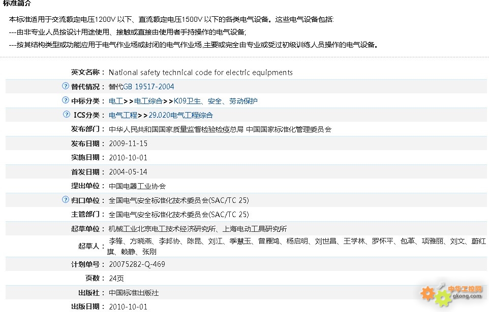

以下是引用mjinbao在2016/10/29 21:22:20的发言:
未给出是单相还是三相,所以回复中有不同的结果。
按题意,默认应当是三相。
1、国家规定大于3KW就应该采用三相供电,160KW的单相负荷,除非是大型点焊变压器,其余负载不需要考虑肯定是三相,整台设备的话顶多三相稍有不对称罢了!!
因此那些计算单相供电的,只能说欠缺考虑

回复 #23楼 高雅的雅
问一下:
“大于3KW就应该采用三相供电”的规定,有不有具体的来源,比如标准或其他,大致的也可以。
谢谢!

#25楼
国家电气设备安全技术规范 ::GB 19517-2009
自己购买这个标准文件或者找到好的网上文件看一下

#26楼
