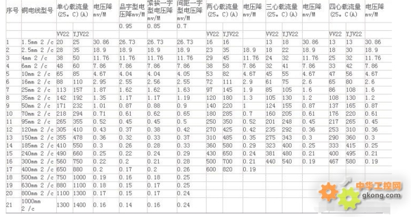

180KW的电加热锅炉应该选用多少平方的铜电缆?计算方法是什么?希望知道的师傅能给解答一下!谢谢!

380V加热,1KW差不多3-4A,180KW大约有5,6百A,要用2条185平的电缆

容量180kW,功率因数0.85,;计算电流=180/0.38/1.73/0.85=322A
断路器选择:322*1.1=354,取过载长延时整定值400A,电缆选取:与断路器载长延时整定值400A匹配的电缆为:埋地敷设的电缆YJV-4x300,穿钢管敷设的电缆YJV-2(4x120),线路配电距离在100m以内。
更正下:那天计算没注意,是按照电机功率因素取的,有同行提出,正确的,所以做此更正
纯阻性负载,功率因数应该为1,所以计算电流=180/0.38/1.73/1=274A
我建议你使用150平方的电缆,电缆电流对照表如下图:
[此贴子已经被作者于2016/10/30 12:23:23编辑过]

以下是引用gc666在2016/10/29 11:53:12的发言:
纯阻性负载,功率因数应该为1!

160KW 240A左右是用钳流表和直接装上电流表看到的数值,,因为是阻性元件,如果用3相接法就1.6倍左右,180kw就280A左右。你不能用算电机的方法,人、配固态继电器时就用算出的电流再大1倍。
