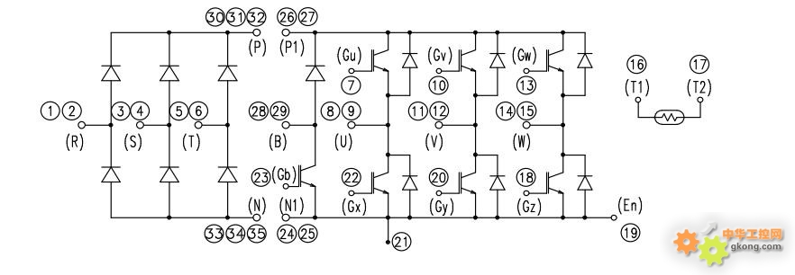

看输出波形,判断是变频器模块老化,各位同仁有什么见解!

此模块与其它模块不同就是封装引脚不同,原理没什么不同

六路输出端开关状态均测试过了吗,只使你说的所谓老化成立,六只管会同时老化吗

有好的做对比吗,示波表我不太相信何况是国产的。

回复 #31楼 xquan
我还真测了,六路都是一样的。

回复 #32楼 kazefsh
这个不是高频快速测试,普通的波形,国产的示波表应该没问题

的确是这样,手头上没有现成的模块。如果有就换一个试试啦。花200--300大洋买一个模块换上,外一不是模块故障呢...
这个是电梯变频器,物业电工说变频器没啥毛病,超过200元就不修了...

15KW变频器二百元维修,直接退掉。想研究技术干脆就免费哈!

15KW变频器,维修费200元?技术沦落到何种地步了!200元网上能买一个能用的二手15KW变频器么?不修罢了。
怪不得工匠贬值、商贩泛滥呢!

变频器维修已经穷途末路了,专用变频器模块都炸了,说是1000以下修不修?我答曰:没空!
