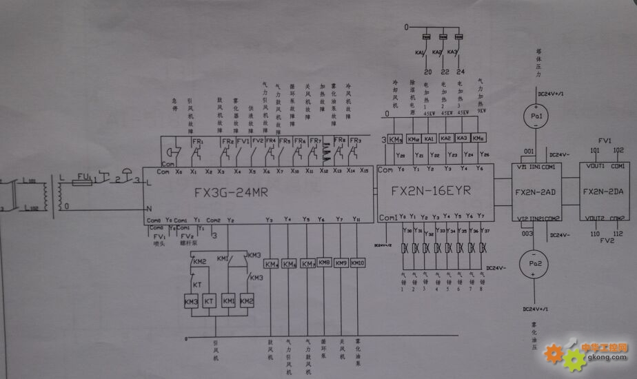

   一个威纶通的触摸屏操作,三菱的PLC控制,离心机和油泵每天要不定时自动停机,油泵热继电器和雾化器喷头变频器没有任何故障表现,再次在触摸屏上启动一切正常。
   第一次没有检查出问题,把线路接点都检查了一遍,没有松动的现象。
   第二次把故障输入的信号接点拆了,也就是X4的雾化器故障和X13的油泵故障信号线,因为我怀疑干扰信号,问题没有解决,还是不定时停一下,每天大概1到2次。
   因为每次去查看故障,都确定是PLC没有了输出,所以我没有怀疑变频器等外部故障,我现在怀疑PLC了,我也查看过PLC程序,只和那两个故障输入信号有关系,其他故障信号都会引起相应的部分停机,因为其他部分都没有停机,所以我也排除了其他故障信号的因素。
   难道会是触摸屏故障发出错误的停机指令?还是PLC自身故障?为什么PLC控制的其他部分又不停机?
   我准备把这两个脱离PLC手动开关控制,就是还需要一个延时,油泵启动后延时2秒才能启动离心机。

会不会是外部电气故障引起的呢?比如接触器、热继、中间继电器等故障。

咨询了一下厂家,说是另外还有油温油压数据输入了PLC,超差会让这两个输出复位。

程序贴上来 上面模拟量干嘛用的。

刚才去查看了一下油温油压,设定上限85,实际67,油压0.1~2.5实际0.2~0.3波动

看程序不方便,我只是以前用自己的笔记本上传了一份在家里的电脑里,公司没给我配笔记本,所以要看还要等下班回家
