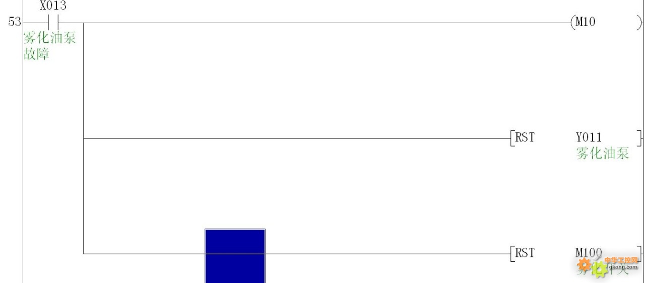

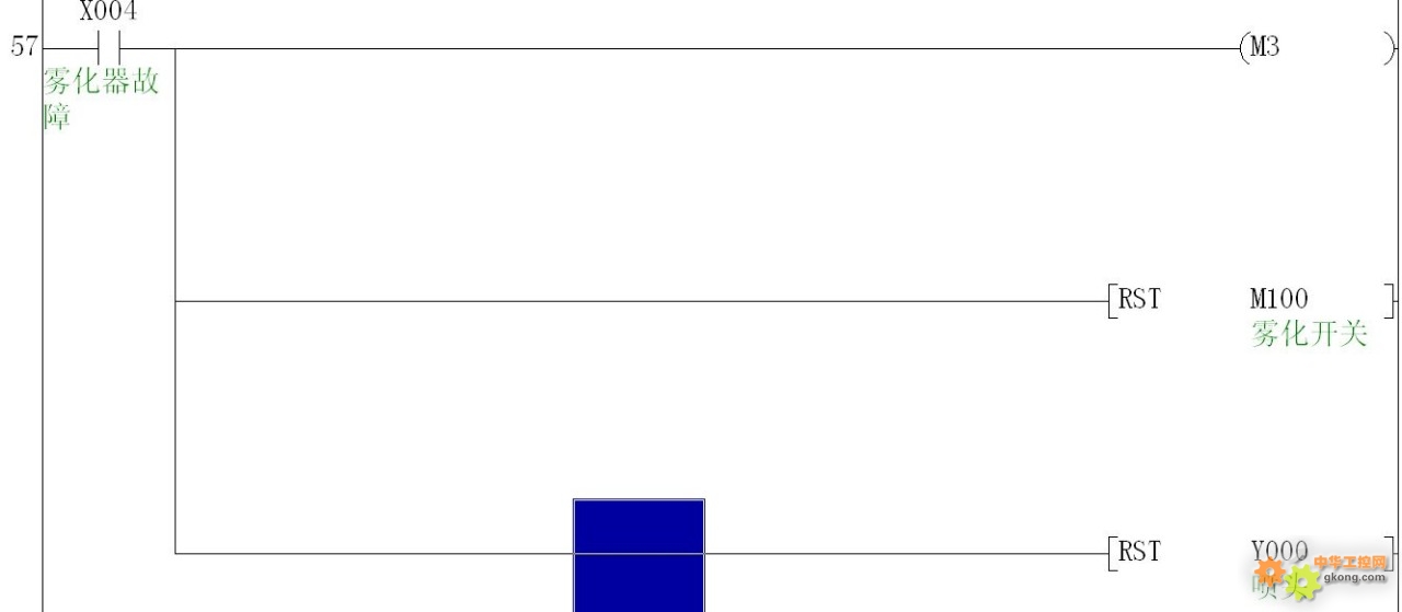

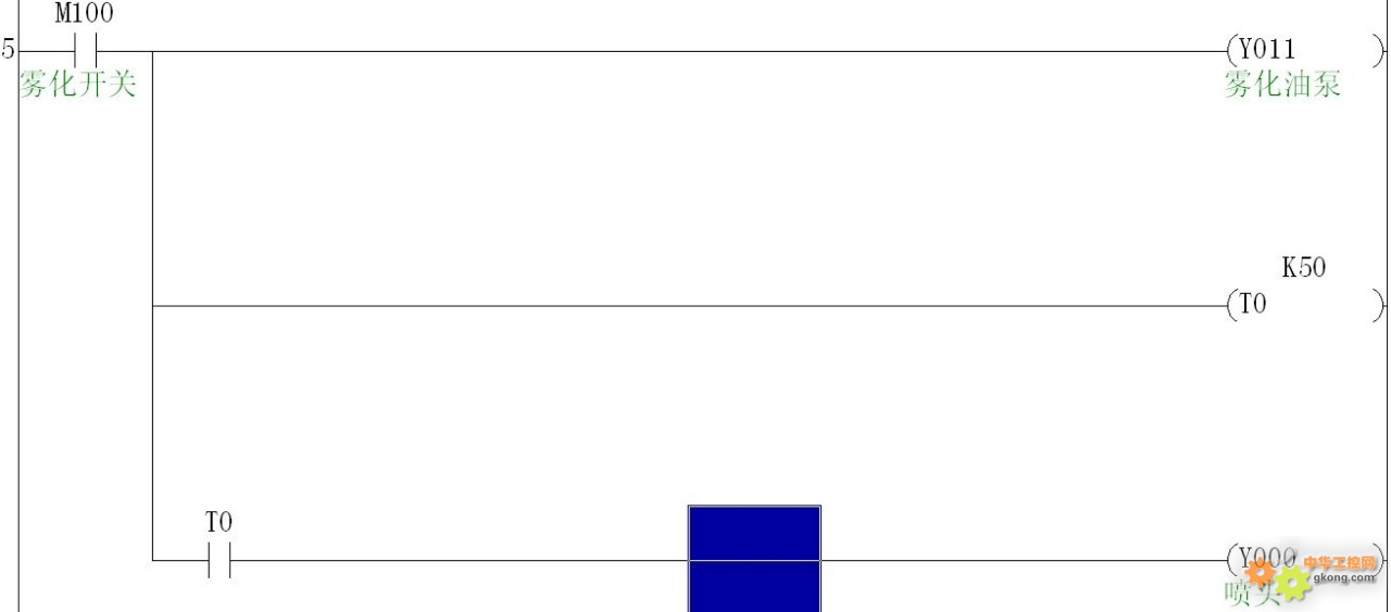

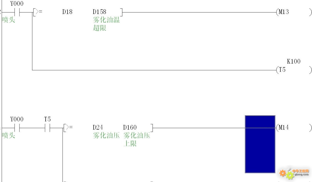

我疏忽了,确实有个油温油压也能让它停机,问题是今天我修改了参数,问题好像反而更频繁了

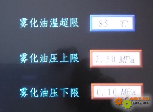

厂家说只有可能是这个原因了,问题是油温差距还很大,油压实际值0.25左右波动不大,设定值由原来的0.1改为0.05,没有什么效果, 大家说怎么办?

厂家说设定0.01都没问题,只要有一点点油压就行。

1、联机监视程序,并编制附属检测程序,比如出现自动关机现象的输出触点的计数器程序,肯定是外围信号输入后导致停机。
2、更换PLC的输出端口编号和保护信号输入端口的编号,排除是否硬件输入输出端口的内部元器件性能因震动等因素导致不良。

这个外围信号出现时间很短而且不定时/,联机也看不到的,今天我准备改点程序/,故障锁定

  建议你在现场看一下整个动作,故障发生时看看PLC的输入、输出点指示灯显示,最好链接PLC程序梯形图,在现场看看梯形图动作,是否正常。应该能够发现是哪里没有输出,如果确定不是PLC问题就要检查外围电路逐级检查....不能急哦。尽量出厂的数据不要修改。

没看懂我说的故障现象? 这个故障只有一瞬间就停机,我测试了其中一个故障,没有任何报警,直接停机,而这个电机有多种故障的可能,通过几次测试排除,现在锁定在油压不稳定,一方面我在程序里增加了一个0.1秒的延时,另一方面液压部分要停产检修一下,节后再说。
这个油压我也测试了一下,昨天吧设定值的范围扩大了,居然没有任何改善,但是其他的可能性更小。
