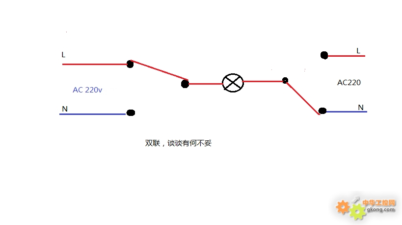

装修的这样的电路可取吗?

不安全。

有一次为了省事,就这样做了一个,到今天还后悔,两边的开关基本上每次按都冒火,搞得不敢去碰开关了(不是质量问题,换了更好的品牌也是这样),所以强烈建议别这样做了

补充一点,当两边开关都接通火线时,电灯线两端都带电,很容易误认为一零一火,引发触电施工事故!

一个开关里有零线有火线,距离又这么近,容易拉弧。

这样不好,不安全还费线效率太低了。

第一次看到这样的做法,安全第一!

觉得4楼、5楼说的有道理;
另外,若是螺口灯头,则螺纹处的接线不确定。
