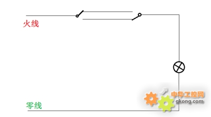

【话题】这也是一个简单的双联,为什么用的很少(20160914)

现在很多家里用的两地控制都是这样的呀,用的不少呀。只是你上面标的L N 两头都这样标。原理没有错 但是这边万一两头都接零火不分 估计会炸掉。 比较合适的做方是这样

在装修中会常用到,还有三联的。

看着都好不安全~ 两边都是火线的时候 好吓人~ 换灯泡都成了隐患

不安全

这是要搞死人的做法

维修时不安全,有可能灯两头都是火线。危险

应该是不安全

一般都这样接.
这是标准接法
之前有人问我装修的双联都是走一根线到灯上,
怎么接的,
想了会才画出楼主那个图
装修好多都这么接,图方便呗

个人感觉跑线比较麻烦!
