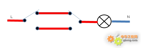

以下是引用wanwan8778在2016/9/13 7:18:51的发言:
以下是引用saikinki在2016/9/12 9:08:20的发言:
一般都这样接.
这是标准接法
之前有人问我装修的双联都是走一根线到灯上,
怎么接的,
想了会才画出楼主那个图
装修好多都这么接,图方便呗
上个月去亲戚家玩,双联开关的灯一定要都按到下方,灯才亮.除了十字螺丝刀以外没有任何工具.
我想无非就是断线或者开关触点问题,就打算打开来通过对换端子的方式来判断是线的问题还是开关问题.
当时我的概念就是开关里要么火要么零,再怎么换都不会炸,就带电操作,最后完美解决.
现在看到楼主这样的接法,想想就后怕,当初我要是碰上这样的接法估计我就完犊子了.
以后可不敢凭感觉带电操作了.

以下是引用saikinki在2016/9/13 9:17:59的发言:
一般都这样接.
这是标准接法
怎么接的,
想了会才画出楼主那个图
装修好多都这么接,图方便呗
以后可不敢凭感觉带电操作了.
嗯,现在干活的都不按套路出牌。。。
独学而无友,则孤陋而寡闻。
有问题,是必须要解决的。
Another complicated. Another mystery.

呵呵 很自私的接法

这接法不是一般的危险

电路中,线路越简单越好。

不可取,太不安全,逻辑对,实际使用价值低
