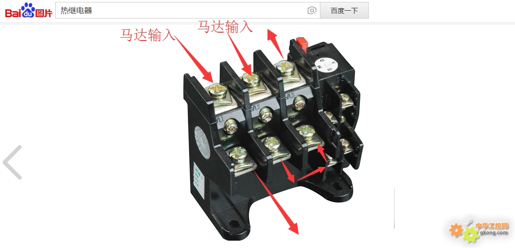

朋友老家有个单相电机,大概是3kw的,我就见过一次。原先是用刀闸直接控制的。我没觉得有啥问题,现在朋友说有时启动时候会打火,想改成按钮启动。让我给做个启动箱。
三相电机控制经常搞,单相还真没搞过,接触器用三相但是不觉得什么,那热继用三相的热继好么,有没有必要用热继?忘知道的朋友给个建议

可以用三相马达的接触器和热继,但是热继接线有讲究。
热继三根进线,把其中的两个接线端子串联在一起,接入火线或者零线,就OK了。

热继电器还不如直接使用电机保护开关+接触器

接触器和电机综合保护器就行了。
