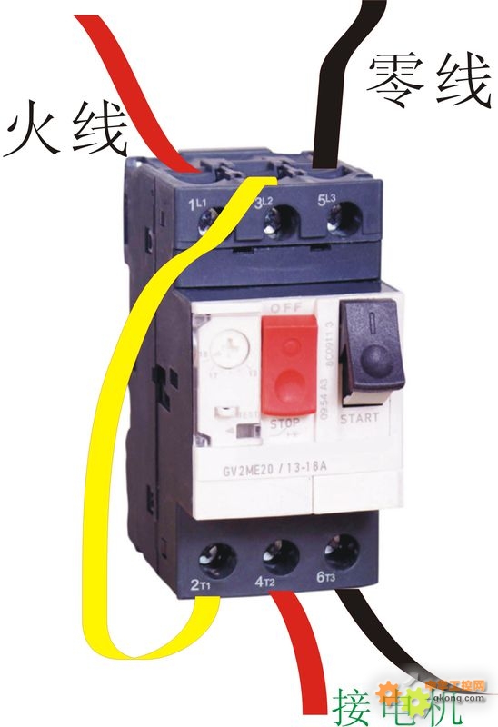

可以选用电动机保护器GV2:

闸刀开关我一直不怎么敢用

用接触器加热继电器

我个人觉得还是加热继好点,因为马达开关虽然好 但是也不便宜,而且频繁启动的话寿命不长。热继虽然没有缺项保护,但是空开直起选大了起不到保护作用,选电流正好 就不易启动,频繁启动也是容易损坏
