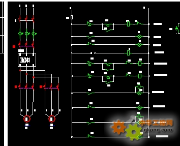

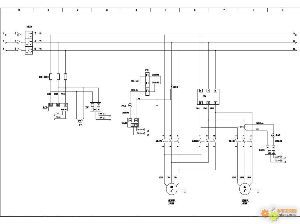

请教一个问题,我用一个变频器,先启动一个电机,启动完成后,变频器脱开,再启动另一个电机,启动完成后,变频器挂靠在后一个电机上,梯形图怎么编写

用几个时间继电器就可以了

我用s7-200的plc控制,不知道梯形图怎么写

可以贴一张图吗

我给你画一张电气图供参考

好象不行吧,你断开第一台时可能会跳故障的

第二台调速用什么?
PID控制还是直接外部给定调速?
要求先讲清楚;

如果只用于启动,用软起,利用旁路继电器控制PLC,启动第二台电机。

一拖二,一般是闭环的网络管理控制,比如压力货流量,如果第一台够用了,第二台就待命,不够用再转至工频,投入第二台变频。这里面要注意的细节问题,就是转换时机和转换方法。其他的都不是问题。

你的这套电路只用于一主一备,如果楼主的第一台电机要保持运行,你的这套电路就不适用了。
