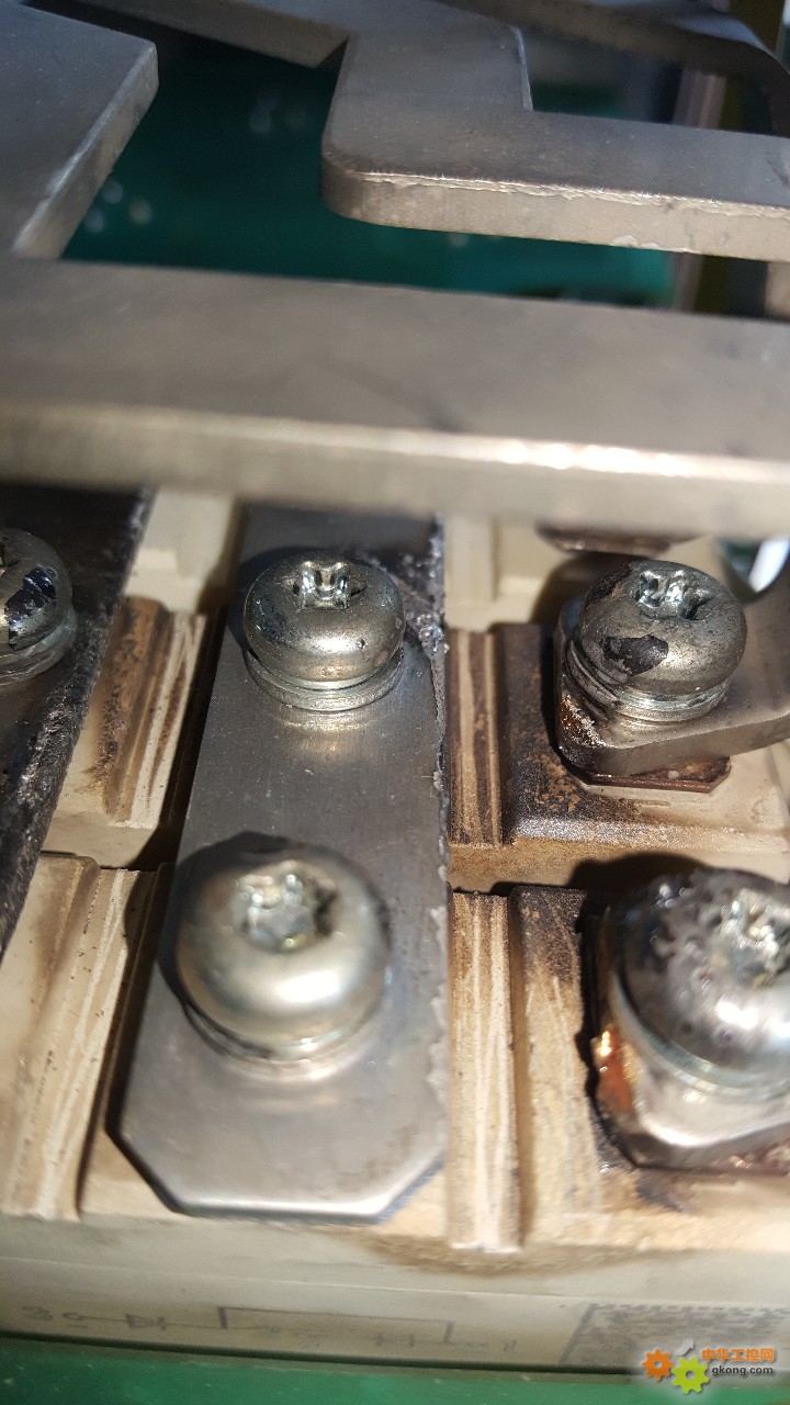

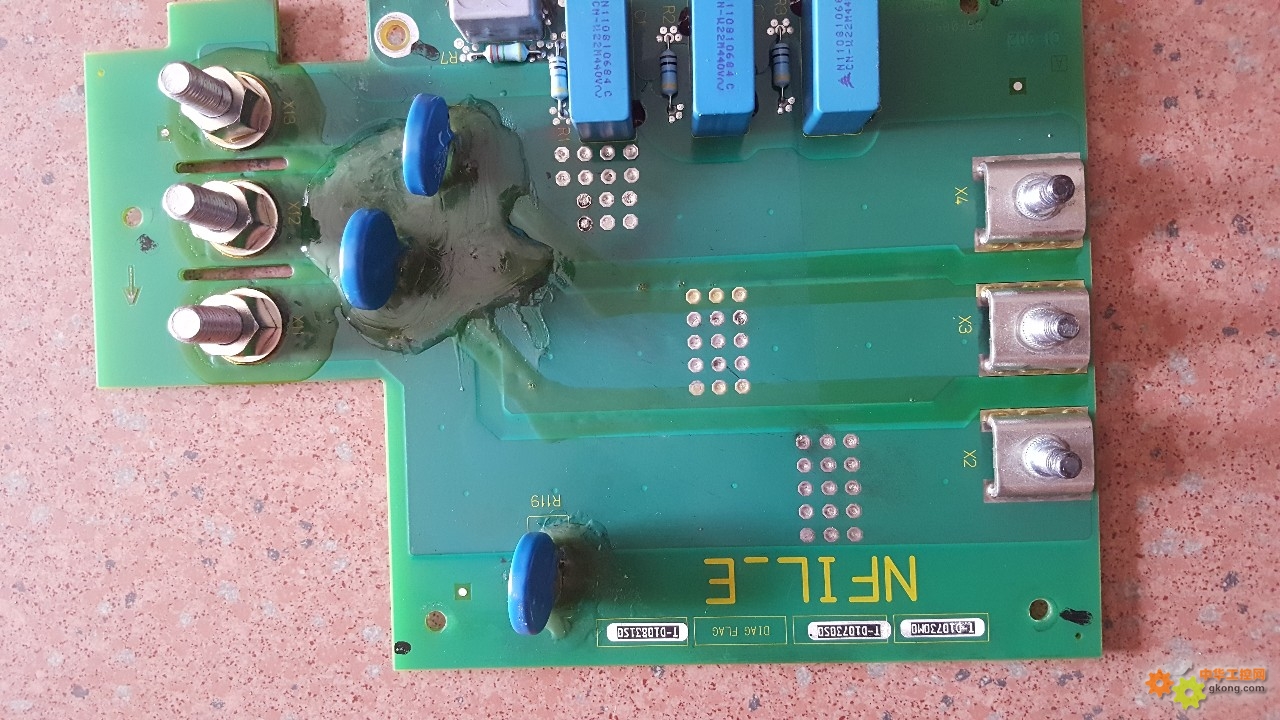

压敏质量不过关可以排除,剩下就是电压高,造成交流电压高除了雷击现场也不具备使交流电压升高的条件,那会不会是直流串入交流了呢?按理说变频器的交流跟直流是井水不犯河水的,在整流模块表面拉弧没清除干净或许会造成压敏保护,大家分析下有这种可能性吗?

#21楼
回复 #20楼 lf2039952

注册时间:2011/8/27
发表于:2016/7/16 12:48:58
#22楼

#24楼
换整流模块吧,拉弧那样了,肯定爬电!

#25楼
回复 #20楼 lf2039952
清理得不够干净?

#26楼
回复 #25楼 904970507
清理基本无效,换个整流模块上盖。

#29楼
消防严禁用变频器,炸压敏电阻可能有短路,相间放电现象。
